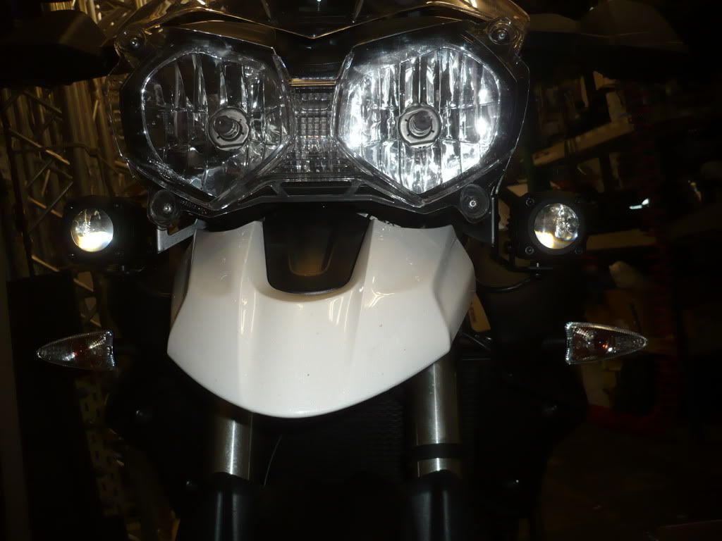

    Ciao ,
    ecco il risultato dopo aver montato quelli di bikefactory
    fatti bene anche internamente come parabola e schermatura
    ottima luminosità di notte , paragonabili a quelli di serie

    Ciao elettrico, i faretti li hai collegati da solo (dal tuo nome presumo di si) oppure da un mecca/elettrauto?
    Grazie

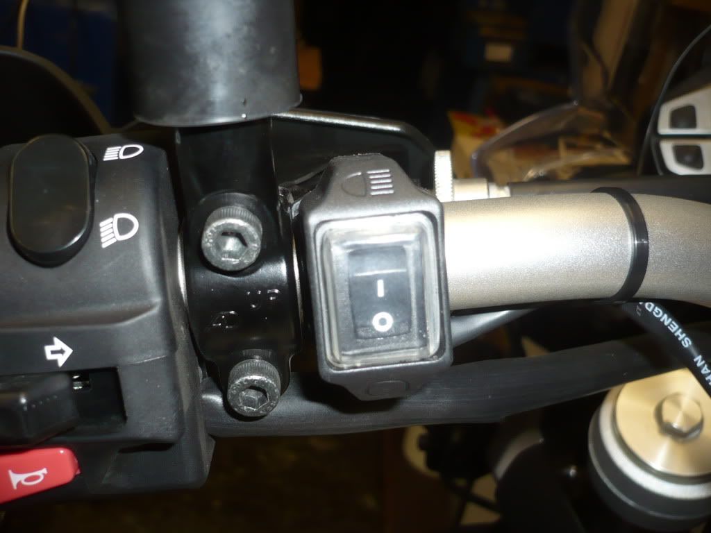

    Ciao ,
    si montati da solo , l'impianto è già precablato con delle lunghezze standard
    l'unica cosa , è un po' corto cavo dell'interruttore ed andrebbe allungato ma l'ho fatto
    andare bene lo stesso ed il positivo pilota per spegnere tutto quando spegni la moto l'ho derivato dalle luci di posizione dietro

    Io ho preso gli originali, carini con il loro alluminio e soprattutto facili da montare (Sono dedicati), bello anche l'interruttore da guanto retroilluminato.
    Ma devo dire che sono belli , e molto anche quelli che hai montato tu, anche se richiedono un pelo in p iu di lavoro...mandi una foto da "lontano" d'insieme?
