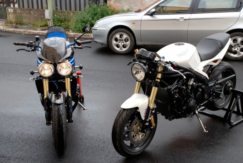

La foto è proprio della prima uscita, notare la mancanza di specchietti e la vaschetta dell'olio di freni appesa a mezz'aria. E' così bella da vedere con i semi, ma altrettanto scomoda.
Comunque provali, magari a te piacciono! :)
Allegato 88074
ciao Criz!!!! sono proprio io, anche se ti devo rimproverare!!! non hai visto il mio avatar???? non ti sembra una cb????? Che domande fai????:risatona:
cmq la foto rende molto l'idea, ora ho però l'impressione che i tuoi semi siano più "chiusi" dei miei hanno lo stesso rialzo, anche i miei sono rialzati all'altezza della piastra però mi sembrano più orizzontali, i tuoi mi sembra che spiovano parecchio, l'effetto visivo è da paura cmq, ma effettivamente ti vedo troppo carico in avanti con ovvie ripercussioni sulla guida e sulla chiusura delle curve.....mmmhhhhh:cipenso:
senti, ma la piastra è all'altezza massima??? mi sembra abbassata. Sbaglio?
ricordo che i semi si montano senza problemi (almeno sul 1050) solo se il faro anteriore viene momntato solidale col manubrio, ovvero che possa girare con le forcelle, altrimenti tutti i cablaggi interferiscono con il supporto faro.
Sulla mia col monofaro no problem, con i fari originali un casino, con sterzo a sinistra rimaneva incantato il gas a causa della curva eccessiva, a destra si induriva il cavo frizione.
Meglio evitare se si è indecisi, i semi vale la pena montarli solo se si è veramente convinti, anche perchè la moto diventa più scomoda, ma anche tanto più reattiva e incazzata....

Non ti sbagli, questi che ho messo gli ho avuti a costo zero, provengono da una gsx a cui ho fatto due boccole per poterli montare alla forcella tradizione e sono leggermente spioventi, non di tantissimo ma lo sono. Era un test senza spese pure il mio. :)
Per quanto riguarda la piastra è tutto standard, nessuna modifica.
Non vorrei dire scemenze ma secondo me le 955 con la coda corta sono più caricate in davanti del relativo 1050 standard, e montando dei semimanubri senza un grosso rialzo il pilota si trova molto caricato in avanti, ma qui ci vorrebbe la conferma del forum perchè la mia è una supposizione osservando solamente le foto.
Inoltre secondo me dopo i semi bisogna sistemare pure le pedane perchè mi sentivo scomodo pure con quelle.
Per i fari io non ho dovuto fare nessuna modifica, ho solamente spostato il passaggio di qualche cavo e non ho avuto nessun problema neppure alla sterzate massime.
