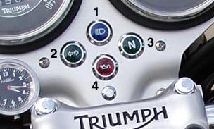

ragazzi mi serve un aiuto volante:
mi è arrivato il cavo già cablato dal UK! spettacolo! con soli 10 euri ho risolto :w00t:
Ho già smontato e rimontato quasi tutto ma:
come un fesso mi sono dimenticato di segnarmi l'ordine delle 4 spie mentre scollegavo la vecchia dash. :botteee:
Ho visto che sono numerate da 1 a 4: qualcuno conosce l'accoppiamento?
Grazie
cavoli, lo schema che avevo fatto e dove mi ero segnato i numeri è in garage...
ma perchè non colleghi semplicemente il nuovo cablaggio, giri la chiave e vedi cosa si accende ...
e poi cmq coi colori dello schema che hai in prima pagina riesci a capire lo stesso a cosa corrispondo i cavi...
un pò di ingegno suvvia :biggrin3:
