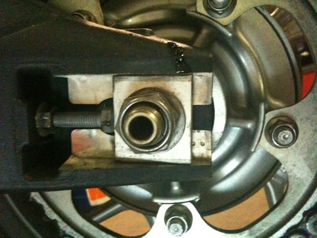

Per fare il punto preciso della cosa, non è che potete, io lo farò sicuramente, postare una foto del ceppetto di regolazione lato catena e dire i Km totali?
In questo modo ci rendiamo conto anche dell'usura reale confrontandola, ad esempio per il tiro a me mancano 2 pallini a 13000Km, credo che ci sia un po' troppo poco margine di tiro ancora, poi lo ha notato il gommista non chiedendogli nulla e credo ne abbia viste di moto....
Guarda, io sono a 2 pallini da quando l'ho presa, tant'è che al primo tagliando l'avevo fatto presente al concessionario e mi aveva detto che era normalissimo - la tengono lasca per consentire di montare anche corone con + denti senza cambiare catena :blink:.
A me pare 'na strullata, comunque a 26000 la catena mi sembra in ottimo stato e non mi pare allungata.
Appena posso posto una foto del tendicatena :wink_:
Posto per sicurezza e condivisione della cosa
http://lh3.ggpht.com/_NpZkZQCyErY/TH...0/IMG_0287.jpg
Ecco, bravo. . . . la mia è così da quando l'ho comprata, e mi hanno detto a 1000 km (dopo non l'ho più portata dal conce) che è normalissimo.....
Comunque ribadisco, a 26000 è ancora così - uguale uguale.
Però ci sto trovando davvero un lato positivo: quando cambierò corona (1 dente in +), non avrò problemi con la catena :biggrin3:
