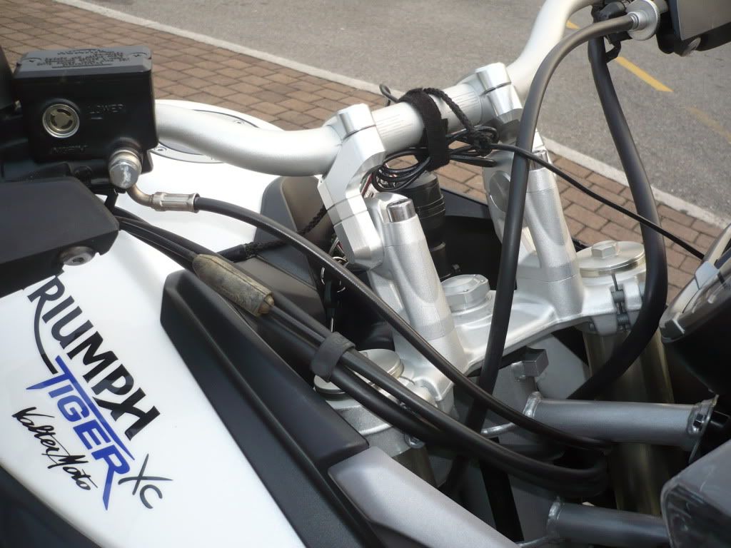

Ciao ,
foto dei riser
http://i208.photobucket.com/albums/b...e/P1320974.jpg
prima mi si informicavano le dita durante la guida , ora non ho più nessun problema e sono comodissimo

Ciao ,
i riser alzano il manubrio di 6cm ,
io li ho inclinati indietro verso di mè disassandoli di 2cm
siamo un po al limite con il tubo dell'olio del freno anteriore
e con i cavi della manopola di sx , ma non ci sono problemi
appena possibile faccio altre foto

grazie, aspetto le foto...
il mio problema non è legato ai tubi e\o cavi...
il punto è che per avere il giusto feeling su una moto il manubrio dovrebbe essere esattamente in asse sopra le forcelle, spostandolo indietro o in avanti non si ha più la sensibilità totale.
questo a me non piace... però è vero anche che la distanza fra sella e manubrio è un po' troppo lunga... la cosa migliore sarebbe tagliare un pezzo di serbatoio per avvicinare la sella !! ...ma questo non si può proprio fare !!
