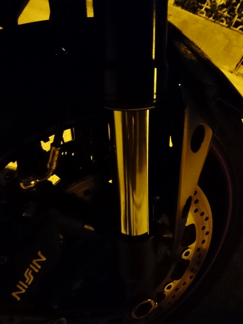

ho fatto una foto al paraolio dello stelo destro che ha iniziato a trafilare
vabbè non è una tragedia, la rottura di scatole è non poter usare la moto domani
Non rassegnato al dover smontare uno stelo relativamente nuovo, né comunque convinto che un paraolio in una Showa fresca e linda possa trafilare per usura in un solo anno di vita, stasera ho azzardato una pulizia interna con un foglietto, ritagliato a forma di "dito" da un barattolino di yogurt.
https://cdn.img.tiger-sport.com/DSC_0190.jpg
Qualche giro attorno allo stelo prima solo infilandolo sotto al parapolvere, poi spingendolo più su al paraolio.
Dopo cena un centinaio di km a zonzo e la pulizia sembra aver funzionato:
https://cdn.img.tiger-sport.com/DSC_0192a7df1.jpg
Faccio tutti gli scongiuri del caso e la terrò a lungo d'occhio, ma l'intuizione se non altro si è confermata: ha iniziato a trafilare per dello zozzo ammucchiatosi sotto al labbro del paraolio, non per usura precoce.
Non è un bel segno sopo un solo anno. E vero però che di sporco se ne accumula parecchio, io cambiai gli steli perchè stufo di cambiare i paraolio e dopo soli sei mesi (e circa 4000 km) l'olio era abbastanza sporco.
Da quando ho cambiato gli steli non ho avuto più perdite ...sono due anni e mezzo e 15.000 km circa.
Curiosità, dove hai preso gli steli? dovrei cambiarli ad altra moto tks
