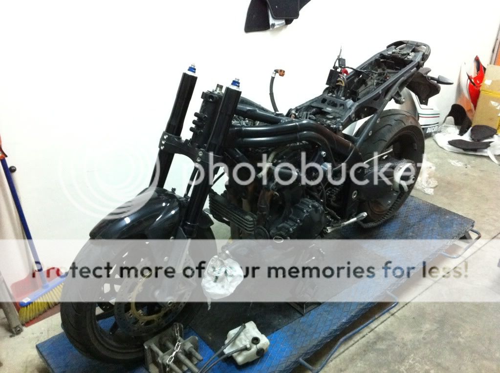

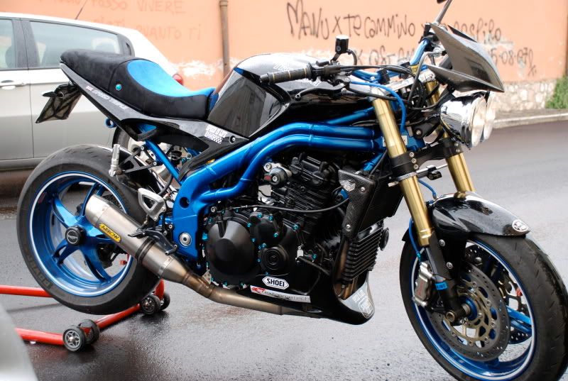

Abbiamo quasi finito:
http://i461.photobucket.com/albums/q...55a1050001.jpg
tutto vero, a parte il fatto del cannotto di sterzo, io ho montato la forcella 1050 senza cambiare nulla, mettendo i cuscinetti conici.
Poi pippo ti sei dimenticato un altro importantissimo dettaglio.... mancano anche le due linguette forate dove si fissano le parti inferiori dei fianchetti, ma forse non lo sai perchè monti i fianchetti 2008, anche se credo che abiano bisogno delle stesse linguette... :biggrin3::biggrin3::tongue::tongue:
Per il serbatoio basta forare il telaio e filettare, se il serbatoio è ante 2007, altrimenti come dici tu si deve mettere il fermo..
un' altra cosa che manca è il fermo per fissare i cavi dell' impianto elettrico sul lato del telaio, non c'è nè la filettatura nè il fermo in rilievo... tutte cose trascurabili...
Per quanto riguarda lo scarico,il fermo centrale non è necessario, la mia monta tuttora l'arrow senza nessun problema.... :biggrin3::biggrin3:
Con lo zard non serve nemmeno....
http://i267.photobucket.com/albums/i...h/DSC_0022.jpg
Peril piantone...ho provato a mettere quello della 1050 ma il telaio non scendeva fino in fondo perchè quello della 1050 con calibro mi dava diametro leggermente maggiore del t509. Poi un mio amico mi ha proposto il suo piantone con già messo il cuscinetto conico e ho preso quello senza pensarci su. Si vero Davide.....quelle alette laterali per carene le ho tenute da parte non sapendo di preciso se servono con i fianchetti 2009 dato che sulla mia 2006 quelle alette non mi sono servite ( anche se lasciate montate ) perchè ho lasciato i due fori in entrambi i lati non fissati ai fianchetti. Tanto questi tengono lo stesso sia con le viti a brugola davanti che con quelle dietro. Per il resto...ottimi suggerimenti. Devo montare un serbatoio sempre 2009 e pensavo ci volessero degli spessorini per alzare il nottolino..ma mi hai dato una certezza. Sei sempre er mejo Dà :oook:
Se avrò bisogno di suggerimenti in settimana ti romperò le balle :tongue:
