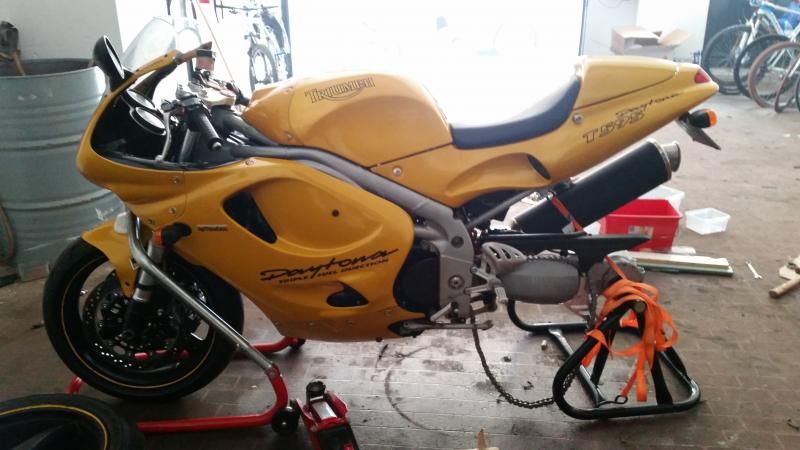

Operazione di grande pulizia e manutenzione. Da quando l'ho comprata mi sono accorto di averci percorso ben 25 Kilometri.
E' giunto il momento di usarla, già ordinati alcuni dettagli mancanti, il tagliando era stato fatto in maniera apporfondita dal Robymecc a suo tempo.
Sarà COMPLETAMENTE originale, incluso lo scaricone a tubo di stufa. Prossimo step VIA quelle orrende striscette gialle sui cerchi.
Pulizia profonda delle parti nascoste

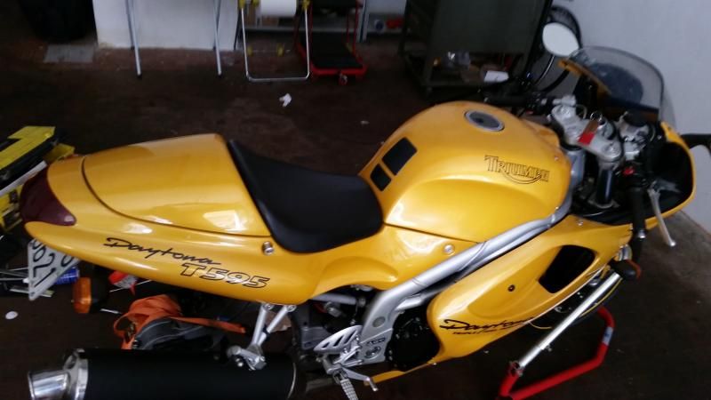

stà moto è una coninua scoperta... smontando il sottocoda (tagliato e quindi da sostituire con quello, già acquistato non tagliato) ho ritrovato in un recesso lontano la doppia chiave originale con la sua targhetta, e c'è pure tutta la dotazione di ferri originale....

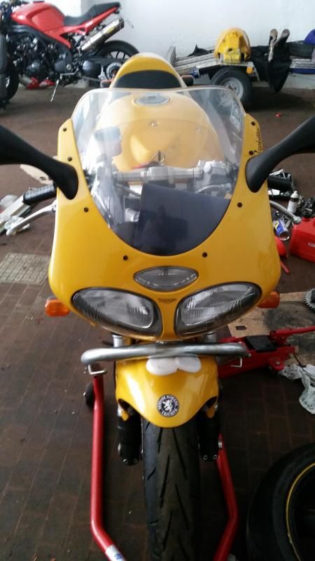

Ho trovato dal mio spacciatore di fiducia su ebay.de un serbatoio scorched yellow perfetto, in sostituzione del suo originale che aveva un po' di graffi. Purtroppo stò caso di colore evidenzia tantissimo le più piccole variazioni di tonalità, specialmente tra serbatoio e copritermostato, ed è anchenun casino rifarlo dal carrozziere. Sto pensando di mettere copritermostato e puntale carena neri, facendo verniciare quelli che sto cercando sul mercatino.

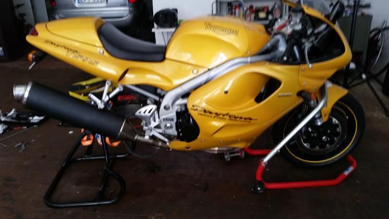

Oggi super lavaggio e giretto di prova, con eliminazione, finalmente, delle striscette gialle.
