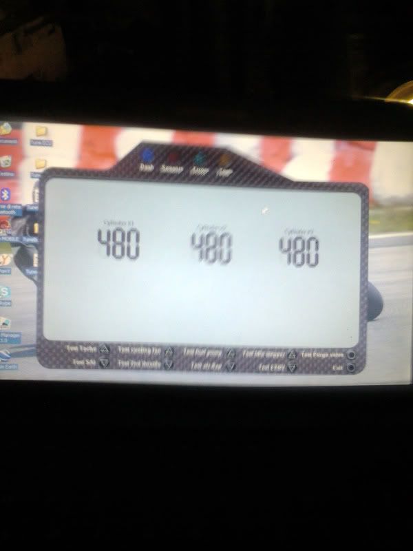

Una cosa volevo mcondividere con voi, visto che si è parlato dei corpi farfallati... la mia moto, speed 1050 del 2005 con 12.000 km, ferma da 3 mesi in garage sui cavalletti presenta questo quadro col tuneboy...

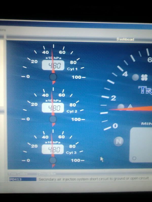

E questo col tuneecu
Non so se mi spiego... la mia speed è un mito....
