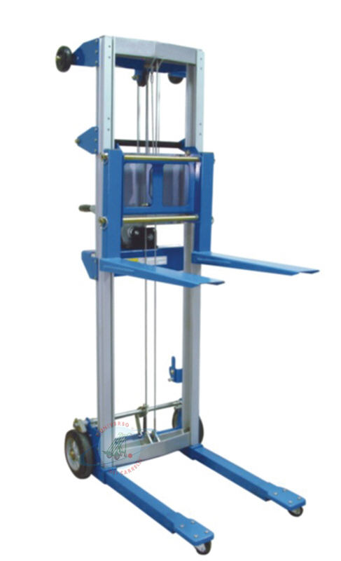

    Hai presente i transpallet manuali che sollevano fino ad 1metro e oltre?? tipo questo per capirci:
    http://www.carmeccanica.it/pdt/arg225g.jpg
    se riesco a procurarmene uno sostituirei le 2 forche con un tubo da infilare in una parte di telaio che attraversa trasversalmente la moto ( si tratterebbe di una Kawasaki Versys ) più un altro punto di appoggio in zona motore per renderla stabile... su altri lidi ho trovato un biker ke la solleva così..
    vien comodo sia per la manutenzione ( tenendo la moto un poco discosta dal castello) che per il rimessaggio... le due gambe anteriori si infilano comodamente sotto il muso della macchina...
