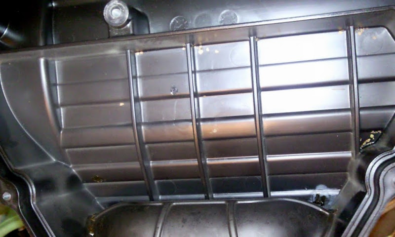

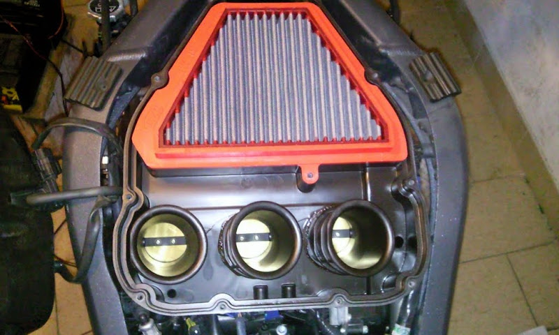

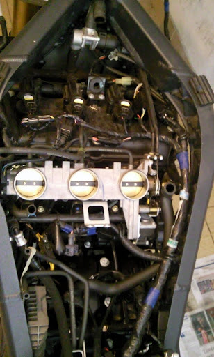

    Alla fine mi sono deciso e siccome avevo il serbatoio smontato per un ritocco oggi ho rimosso l'air-box
    filtro pulito...
    qualche sporcizia nella scatola

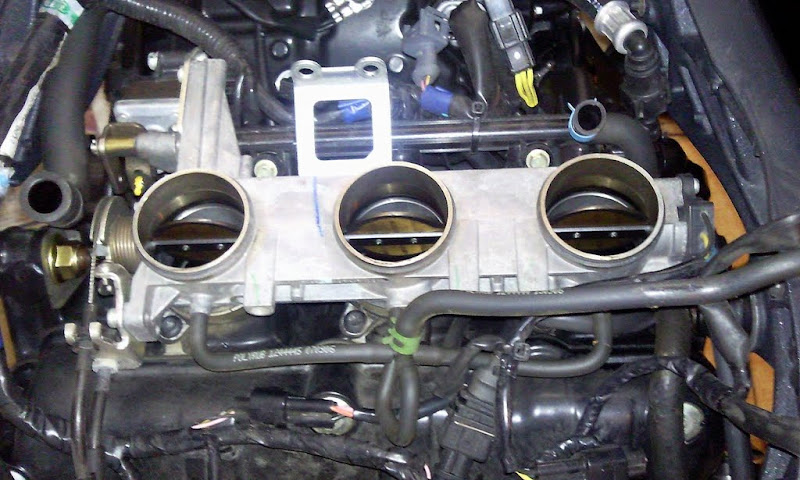

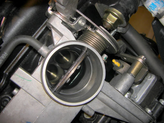

    ed ecco i corpi farfallati

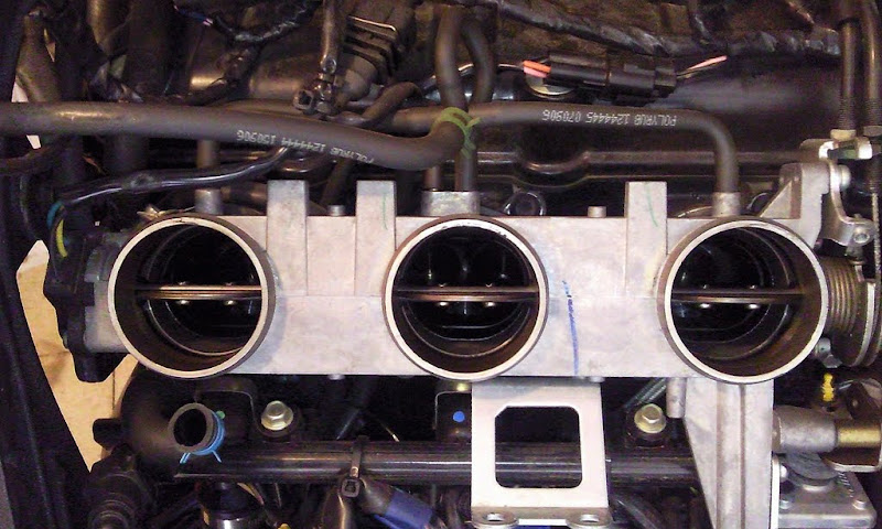

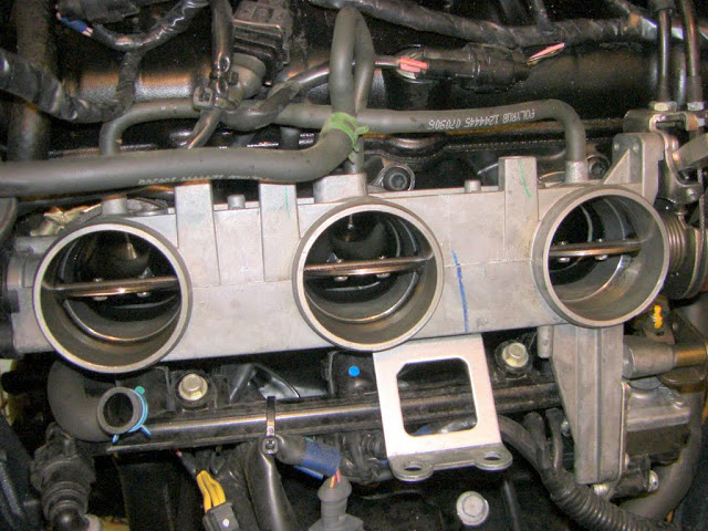

    il condotto dei corpi sono abbastanza incrostati.....
    mentre invece le farfalle mi sembrano abbastanza pulite!!!!!

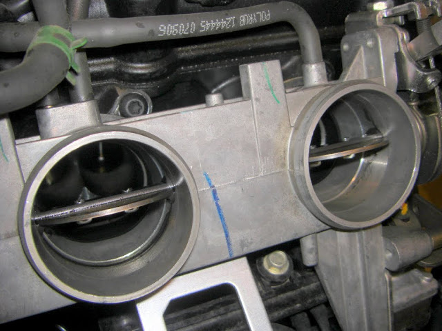

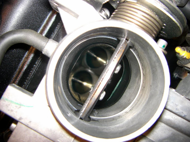

    il condotto dopo la pulizia con il wd40

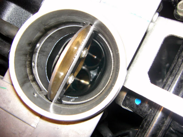

    qua si vede bene la differenza tra il primo a destra pulito e gli altri 2
    ci ho messo un bel pò di olio di gomito per pulirlo così!!!!!

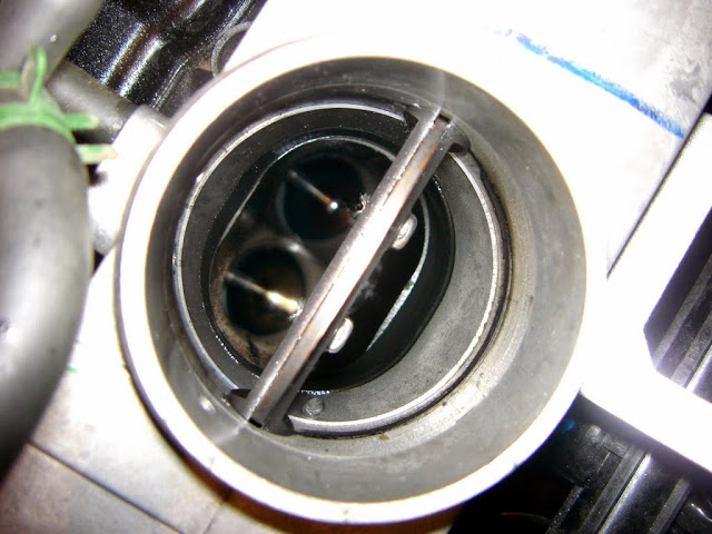

    il primo a sx è un pò strano...

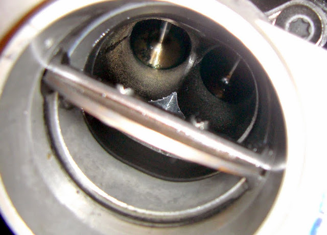

    e le valvole??????
    come le pulisco????????????????????????????????????

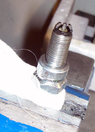

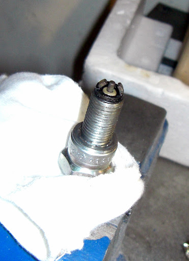

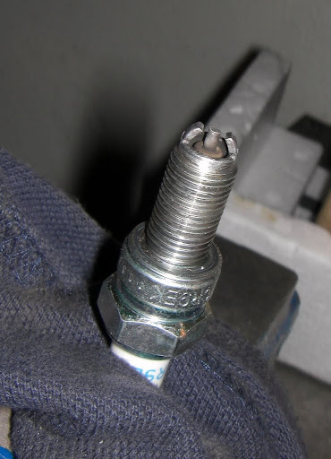

    intanto ho divagato un'attimo per controllare le candele che mi aveva cambiato gia il meccanico 2000km fa circa...
    la prima a sx
    secondo voi sono troppo inzozzate?

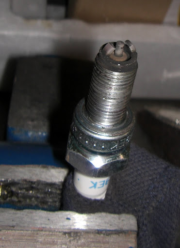

    un pò di spazzola leggera....
    quella al centro mi sembra un meglio...
    la terza candela...

    Belle le foto .... grazie, ..... le mie valvole erano piu' sporche ma fin laggiu' non mi sono fidato ad andarci

    Quoto Angelo per le foto.
    Le mie candele erano messe peggio - più imbrattate - ma avevano 20000 km.
    I corpi farfallati erano molto simili invece.
    Per le valvole....non c'ho nemmeno guardato.... troppo lontane

    Anche le mie valvole erano decisamente più sporche, poi adesso che ho combinato un macello con l'olio del filtro Bmc sono anche belle unte
    Credo che per pulirle l'unico modo sia rimuovere anche i corpi farfallati, altrimenti come ci arrivi? E poi probabilmente pulirle serve a poco e niente.

    allora dite di non preoccuparmi per le valvole???
    le candele invece le ho smontate per scrupolo per vedere in che condizioni erano e anche un pò per vedere se effettivamente il meccanico me le aveva cambiate

    Capisco pulire o corpi farfallati ma pulire le valvole mi sembra ridicolo. Anche perché per farlo dovresti smontarle e se fai questo devi comunque smerigliare sede e testa della valvola. A parte l'inutilita della cosa, si può mai fare una cosa simile ogni 20000 km? Lasciate stare sti motori e non tortutareli;-)

    no no io non voglio toccarle le valvole...chiedevo solo se potevano darmi qualche problema in quelle condizioni!!!!
    P.s. io sto usando il wd40 per pulire, ma c'è anche qualcosa di più specifico????
