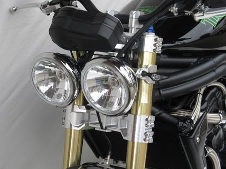

    Ciao, il tubo freno anteriore non lo puoi accorciare, dato che non ha i raccordi a vite, quindi ne devi realizzare uno ad hoc.
    Il cavo frizione della daytona 675 non mi pare vada bene, ha i capicorda diversi se non erro e soprattutto non sono convinto che sia più corto, dato che fa dei passaggi diversi da quelli della speed.

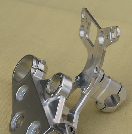

    Purtroppo, da pioniere del semimanubrio, devo dirti che accorcìare i cavi (anche quelli del gas per inciso) può esere meno facile di quanto sembri..
    Purtroppo è quel cavolo di supporto dei fari anteriori che non permette ai cavi di spaziare liberi come augelli nell' aere......
    Allora due soluzioni.... monofaro oppure.....
    Ovvero fari attaccati alla forcella senza il loro supporto.....
    Ovviamente questa soluzione rende mobile anche la strumentazione, permettendo, eventualmente, anche il montaggio del cupolino con i semi manubri (anche se non c'entra una mazza).....
    Ecco cosa intendo.... .

    Moooolto interessante...ma il prezzo? ..anche se non vorrei stravolgere lo sguardo della mia piccola!!
