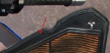

    foto trovata sul forum la guarnizione sembra far parte del filtro stesso

    perfetto... vedi la scanalatura che segue tutto il profilo? li c'è un laccio di gomma incastrato al suo interno

    la guarnizione che dici nel filtro originale c'è in quelli after non so presumo di si non mi da l'impressione di essere una guarnizione intercambiabile

    Nella scatola del filtro K&N ci sono le istruzioni per togliere la bordatura in gomma dal filtro originale e metterla su quello K&N
