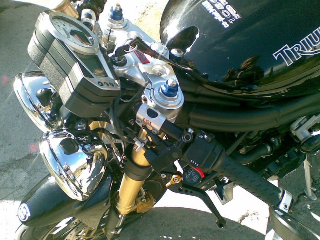

    non volevo tornare a casa a mani vuote e mi sono montato i semimanubri. Belli bellissima ma una domanda. A me sbattono sulla strumentazione sia i comandi del semimanubrio di sinistra che il quelli del semimanubrio di destra. E' normale? Non è possibile mettere un qualcosa che fermino la corsa del manubrio in modo da evitare che fili ecc ecc sbattino sulla strumantazione? Se qualcuno può consigliarmi su cosa e come metterlo sarei felicisssimo!Thankssssss!

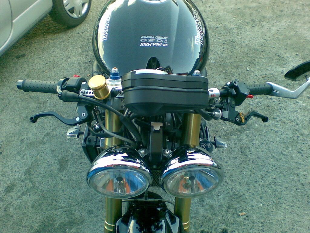

    I miei sono quelli rialzati oggi faccio delle photo per dare meglio l'idea. Anche io sono soddisfatto. Io il cupolino l'avevo tolto già da tempo quindi in quel senso non c sono problemi.
    Ho visto tempo fà che la LSL(se ricordo bene) produce un supporto fari mettendo quello è possibile risolvere l'inconveniente?

    Se devo essere sincero ho dato un occhiata veloce per vedere se c'era un fine corsa ma ieri sera era molto tardi e non ho approfondito. Sulla mia ex Ktm lc4 c'era un bullonne se ricordo bene, più si svitava e meno angolo faceva il manubrio. Dove dovrebbero stare queste battute? Sulla piastra superiore o inferiore?
    Ah! Ora ho visto, le battute ci sono ma i comandi toccano prima, ecco la situazione:
    Ma per coprire i fori nessuna idea? Mi ricordo che tempo fà qualcuno aveva trovato un rimedio ma non trovo la discussione.
    Cmq mi ci trovo veramente bene, molta più sensibilità, meno aria adosso ed è un buon allenamento per braccia e gomiti eh eh eh!

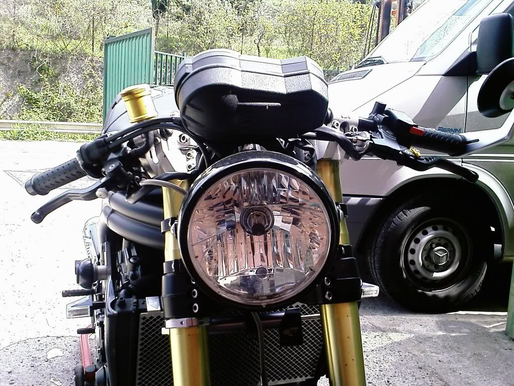

    i semi sono troppo aperti così.....
    Comunque col supporto fisso per la strumentazione e con i fari fissi è un bel bordello...
    io aveo messo la strumentazione fissa con supporto LSL ed il doppio faro sul supporto originale segato (estirpando il supporto strumenti).... e andava meglio, tanto poi volevo mettere il monofaro, che essendo solidale con le forche non rompe le balle.....
