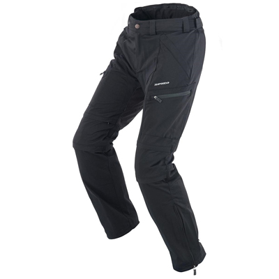

    1) SPIDI: HI FIT
    Mi pare che mantenga le caratteristiche casual, ma resti un pantalone tutto sommato senza nulla di particolarmente performante contro l’abrasione, seppur fornito di protezioni

    ho i Spidi Hi-Fit, ottimi!
