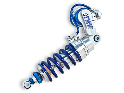

    Sto valutando dei mono da mettere al posto dell' originale sulla Day.
    Il discorso si restringe a tre pretendenti :
    (non in ordine di gradimento)
    1- Gubellini FSM31 - Il mono e' come tutti quelli della lista qui' sotto, bello e con tutte le regolazioni tranne la differenziazione alte/basse velocita'.
    La regolazione dell pregarico anche se presente il servo idraulico, mi sembra + macchinosa perche' sono comunque presenti ghiera e controghiera da serrare con la chiave. Sembra un controsenso visto che il servo dovrebbe servire a fare delle regolazioni veloci e poi rientrare in fretta, in + c' e' addirittura una spina che fissa il tutto (ghiere e precarico) sarebbe da togliere e rimettere tutte le volte ??? Con lo scarico caldo, e le chiavi sempre in mano ???? !!!! Bho, chi lo monta ? e' davvero cosi' come immagino ? macchinoso ?
    E' l' ammortizzatore che usavano in SS, dal rivenditore c' e' la gigantografia della moto di McCoy, ma a parte questo !!
    2- Mupo AB1 (con precarico idraulico) - Bello bello bello ! dal vivo e' uno spettacolo, si vede che e' realizzato con cura certosina.
    Nessun appunto da fare, tutte le regolazioni, compress. (anche alte/basse), estensione, precarico (idr.), interasse.
    Dubbio !!! Mi e' stato detto che per rendere al meglio con gomme Dunlop, bisogna montare (dentro il corpo quindi in fabbrica) un accessorio detto "valvola TX" che servirebbe a ridurre il tempo di interveto dell' mono nel passaggio fra una fase di compressione ed una di estensione !!!????!!!!??!?! (Ale72 illuminami tu') Cioe', e' una chicca in + della Mupo, o gli altri mono che non hanno una particolare configurazione per le Dunlop non vanno bene ????? Mi suona strano, ma tant' e' !
    3- Bitubo XXF31 - Anche qui' andiamo sul sicuro, ottime rifiniture, le valvole di regolazione tutte vicine al serbatoio (quindi non bisogna sdraiarsi per regolare l' estensione. Regolazioni, tutte, compress. (alte/basse), estensione, precarico (idr.), interasse.
    Diro' che solo per questo modello, si potrebbe ipotizzare l' uso senza precarico idraulico (praticamente l' XXF11), che si regola quasi a mano con una sola ghiera, e lo dico perche' mio fratello l' ha appena montato sulla street R che come quote e' identica alla Day (almeno mi sembra) ed e' veramente facile intervenire.
    Il giro dei prezzi e' ormai concluso, sono tutti li' 50€ +, 50€ -.
    Quindi non ne faccio una questione puramente economica, ma sono indeciso quale scelgo e perche' !!!!!!
    Un ideuzza c' e l'ho, ma i vs. pareri sono sempre illuminanti, Sotto .......!!!!

    Io sceglierei bitubo.....mi pare avere una marcia in più rispetto agli altri...

    Citazione Originariamente Scritto da boris69 Visualizza Messaggio
    Mi sembra di conoscerlo! Forse perche' la moto ex-McCoy ora e' nel mio garage?!
    Non ho ancora usato il precarico idraulico ma ho guardato nel manuale e dice che basta ruotare la manopola, nient'altro. Boh, domani ci guardo e te lo dico.
    Se dovessi scegliere andrei anch'io su Bitubo, sia perche' sono 3 anni che lavora con triumph nel Team Be1, sia perche' fa' ottimi prodotti e se poi volessi spendere in futuro anche per la forcella fanno la cartuccia completa pressurizzata. Manda un PM a Maurotrevi, lui vende Bitubo e ti potra' fare bene!
    Comunque secondo me, dal punto di vista puramente prestazionale, non credo ci siano differenze percepibili da un amatore, sono 3 ottimi prodotti.
    Piuttosto e' importante metterli a punto per la proprio moto e il proprio peso e stile di guida. Molti, ad esempio, montano Ohlins per le gare perche' c'e' sempre uno stand di Andreani con il sospensionista. Comunque sia FG che Bitubo hanno spesso lo stand, Mupo non lo so.

    Scegli quello che ti piace (o ti conviene) di più! Sono tutti prodotti eccezionali!!!!!
    Non riuscirai mai a trovarne i limiti di uno piuttosto che dell'altro!

    In base a cosa?
    In generale ,come ha detto michele,non t'avvicinerai al limite di nessuno di questi,perciò scegli in base all'assistenza ed alla competenza di chi installa.

    Come assistenza vince Mupo, qui' a Torino c'e' un team che fa' CIV, CBRcup, hornetCup ed altri campionati. Mi sono sembrati davvero competenti ed hanno un officina degna di questo nome, fra i tre pero' e' quello piu' caro.
    Gubellini, OK! a 10 Km da casa c'e' il rivenditore con officina attrezzatissima ed anche banco DinoJet, anche lui fa' assistenza in vari campionati. Per ora nella valutazione complessiva Assistenza/prodotto e' terzo in classifica.
    Bitubo, il + vicino a 5 Km da casa, e' pieno di "rivenditori/venditori" saranno una decina in provincia, ma mi sembra che la qualita' media del servizio non sia all' altezza della competenza di Gub. e Mup. Come mono mi piace, e' il meno caro ed ho idea che a rivendero si fara' meno fatica rispetto agli altri ?!!!?
    Io punterei al MUPO, ma solo se mi fanno un altro po' di sconto, con il meno caro ci sono circa 150€ di differenza, quindi almeno, facciamo a meta' oppure nisba!
