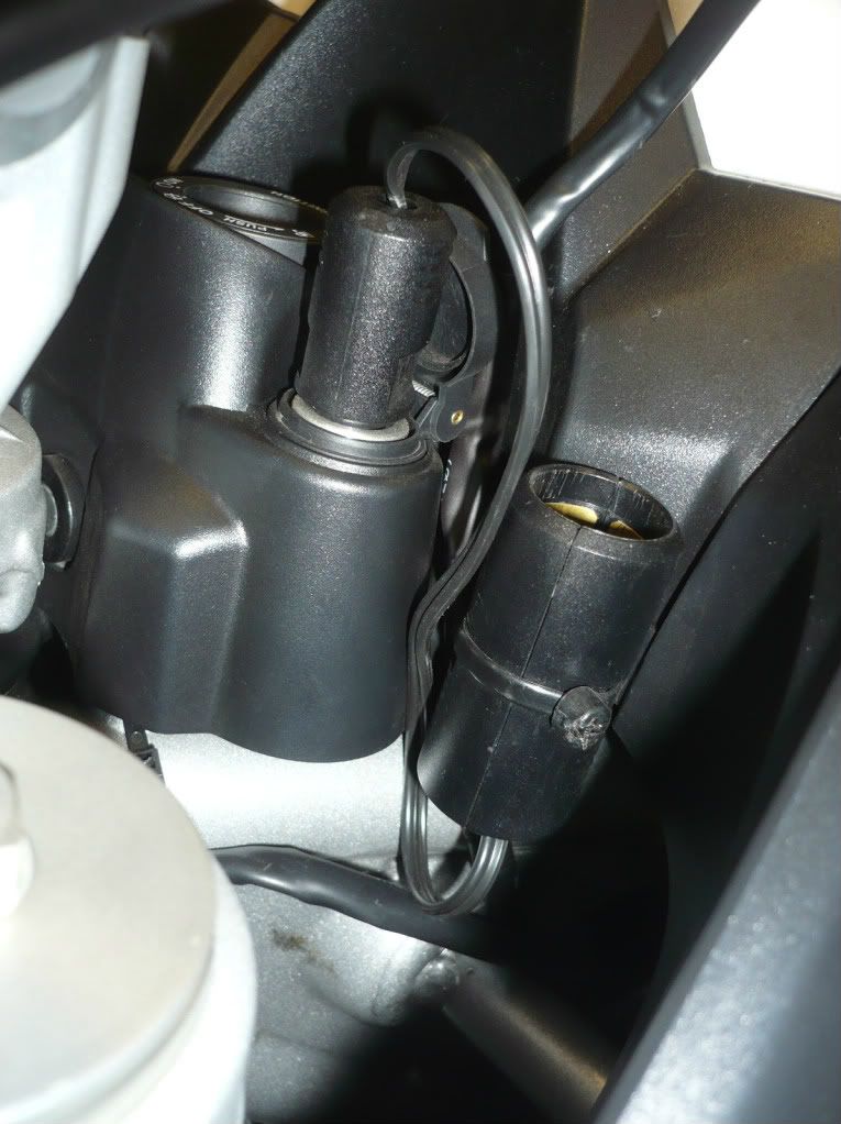

    Ecco... era una cosa così che stavo cercando... POWERLET DUAL CIGAR ADAPTER PAC-031 | eBay
    ... ma che uno dei due fori fosse già USB... diavolo, non lo trovo più in rete...
  5. #64
    TCP Rider L'avatar di Damian.
    07/08/11
    Taiga 800 ABS #FFFFFF
    930
    GBC GBC GBC...mi sembrava noto come nome... e infatti è dietro casa mia
    Morale della favola ho speso 12€ e spicci per l'adattatore doppio e per un adattatore usb ed ecco il risultato:
    ... come vedete a loro volta i 2 adattatori hanno un cappuccio per chiuderli e non far entrare l'acqua.
    Inoltre sul secondo, quello di dx, ho gia montato l'adattatore usb. Come vedete lo spessore ulteriore è realmente minimo ed entra perfettamente. Ha anche un led che ne indica il funzionamento.
    I cavi son abbastanza lunghi da entrare nel borsello del serbatoio.
    Tutto sommato, visto anche il prezzo ridicolo, sono un grand'affare.
    Domenica provo a fare un giro con il navigatore usb attaccato.

    Ottimo prezzo, Damian, ma...scusa l'ignoranza...le 2 uscite devono essere completate da adattatori per collegarvi il navigatore ed il cellulare, giusto??
    Le mie ex: Suzuki RF600R, CBR600F, CBR Fireblade, CBR600RR 05, CBR 600 RR 09,Tiger 800 ABS st., CBR 600f.
  8. #67
    07/08/11
    930
    No.
    O, meglio, le due uscite sono da 12v accendisigari classico, quindi se il tuo navigatore ha la presa grande normale, la agganci e va bene.
    Io ho adesso il cellulare che fa da navigatore e lo attacco via usb.
    Quando a natale mi prendo il navigatore lo attacco alla presa grande e all'usb attacco il lettore mp3 per tenerlo in carica.
    In ogni caso il prezzo del mio kit (ricordo, adattatore da passo piccolo a doppio passo grande e un adattatore da passo grande a usb) totale 12,80€

    Citazione Originariamente Scritto da Damian. Visualizza Messaggio
    Grazie, mi hai indicato la strada: presi ieri sera da GBC.

    Testati oggi nella nebbia.
    Si sono ben bagnati e... tutto ok, il cellulare/navigatore rimaneva bello carico con l'USB.
