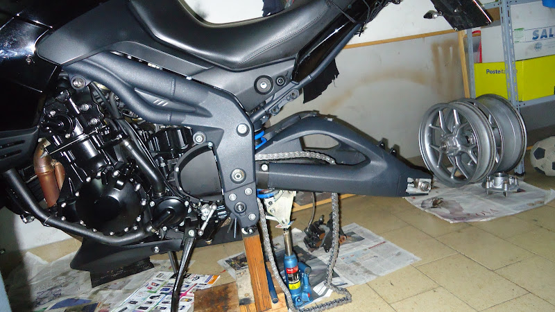

    un'avventuraaaaaa...
    alla fine stremato l'ho portato prima in un concessionario e poi da un gommista....
    prima....
    dopo.....
    Ultima modifica di mkmk72; 07/06/2011 alle 21:25 Motivo: UnionePost automatica
    15/05/07
    Biella
    13,543
    come li fai ? neri ? opachi o lucidi ??? mi raccomando foto a lavoro concluso !
    cmq sembra tu nn l'abbia mai usata da quanto è pulita
    TCP Rider L'avatar di golia
    29/03/08
    bolognaland
    Tiger NERISSIMA !!
    2,052
    ah ah ah .....
    è vero, sembra finta
    Già che ci sei controlla - se non l'hai già fatto - il serraggio del pignone
    e buon lavoro!
