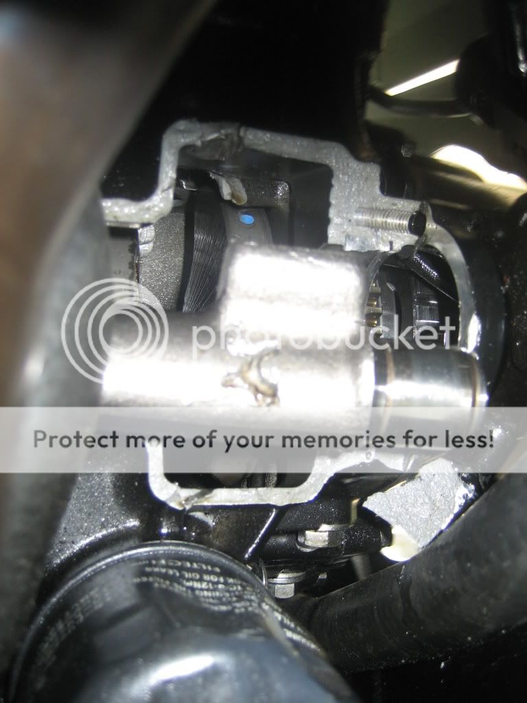

    Giusto per calmare le acque... ad un americano a 1000 km la sua R gli ha sputato fuori il contralbero dal motore
