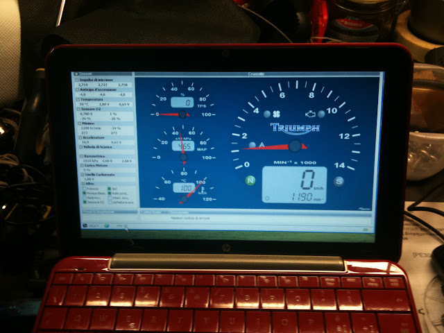

    si io serve il computer con il sw TuneEcu .... se passi per Roma te ce penso io

    Cmq la regolazione del minimo via software reagisce dopo diversi secondi che hai chiuso il gas, non è immediata. Se vuoi una regolazione meccanica devi provare a spessorare con una piastrina la battuta sul Tps.

    Ma c'è Alien li dentro?!
    strano, ma hai fatto tutte le cose giuste, io la mia l'ho portata a 1250 e funziona benissimo....
    comunque non c'è Alien, c'è E.T.
