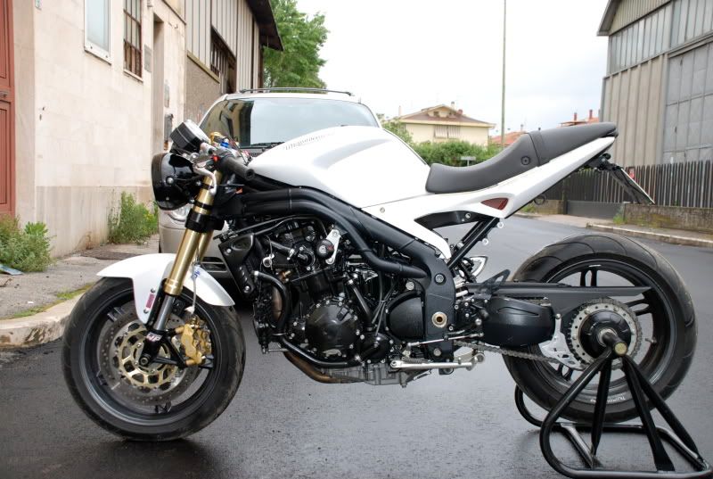

    LSL, kit per speed 1050
    Ecco la mia...
