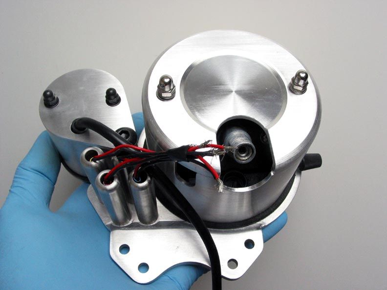

    ma questo che fa D99 non ti piace?

    si, ma questa non è compatibile con la strumentazione che ho io...problema di quelle 4 spie di melma. Comunque D99 non mi ha ancora risposto.
    quella che mi hai postato è fatta cosi nel retro
    mentre le mie 4 spie sono fatte così:

    spie a parte bisogna individuare la giusta inclinazione della piastra altrimenti lo strumento potrebbe interferire con il faro, lo dico per esperienza personale visto che avevo provato ad abbassare le orecchie di topolino della scrambler con una piastra in alluminio ma il gioco non valeva la candela in quanto per inclinare avanti gli strumenti ero obbligato ad alzarli posteriormente oppure ad avanzarli troppo con un risultato estetico poco convincente...
    il mio faro è molto basso è montato sulla staffa di betto che si monta direttamente sui fori dedicati al regolatore di tensione, inoltre è un faro più piccolo dell'originale.
    ho molto spazio....

    Confermo due bulloncini per bicchierino ed il gioco è fatto....basta avere il portastrumentazione....

    dai su fammi una bella foto del tuo portastrumenti per farmi un'idea
    [cut]
    ...qualche foto la puoi trovare in firma, su FB e/o su altri siti/forum
    sappi peró che non è nulla di che, approfittai della gentilezza di pepi
    che mi spedì un suo prototipo e decisi poi di riadattatare la piastra
    della classicbike-raisch che nasce già con un'inclinazione minore.
