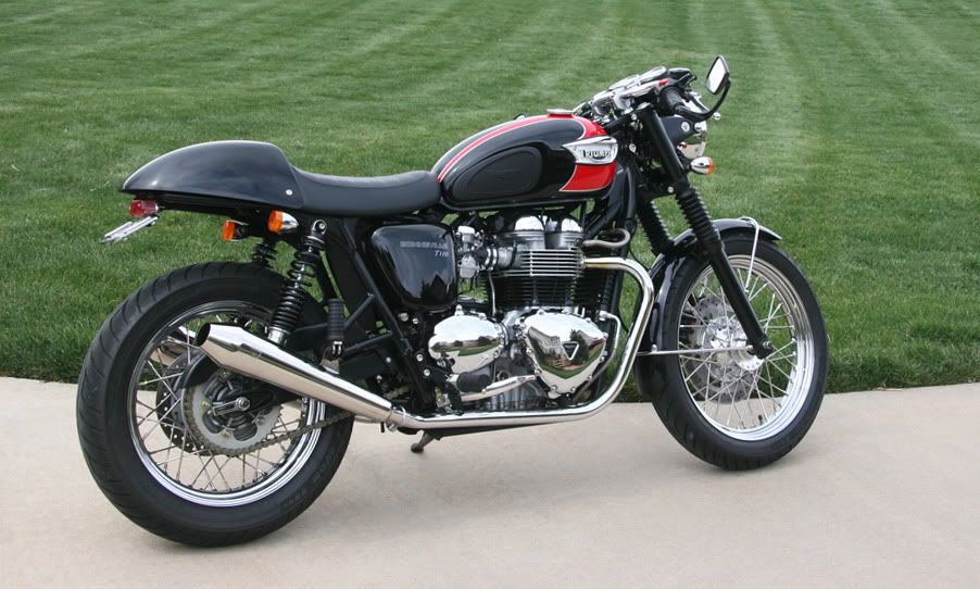

    Ciao ragazzi,
    sto modificando la mia T100 in una cafe racer e avrei pensato di mettere questi scarichi:
    http://i24.photobucket.com/albums/c1...g?t=1272853464
    sapete di che si tratta? inoltre pensate che il collettore sia quello originale T100 o è della thruxton?
    saluti

    Credo siano i Predator della British Custom....e per Thtuxton.....

    ma quelli x bonneville sono diversi da quelli x thruxton?
    ho l'impressione che quelli x thruxton puntino un po + verso l'alto, mi sbaglio?

    Collettori thruxton e scarichi predator per thruxton

    io ho una T100 con i tor che sono identici agli originali ma + aperti
    nel progetto cafe che sto iniziando avevo previsto degli scarichi che puntassero in alto tipo quelli in foto
    quindi non basta lo scarico ma occorre anche cambiare il collettore e mettere quello per thruxton?
    il collettore thruxton quindi è identico a quello della t100 ma ha l'attacco che finisce rivolto più verso l'alto?

    confermo sono i predato british customs...come i miei!!
    PS:purtroppo però non sò dirti se l'attacco è identico o meno..io ce li ho su una Thrux

    I collettori thrux hanno la curva finale verso l'alto...Quelli bonnie t100 ce l'hanno verso l'esterno...

    Citazione Originariamente Scritto da zemin Visualizza Messaggio
    come immaginavo e scongiuravo...
    quindi, immagino, il risultato è che, a parità di scarico, sui collettori thrux puntano verso l'alto mentre su bonnie sono più orizzonatali, giusto?

    Si...Ma non puoi mettere gli scarichi thrux su bonnie (almeno non tutti) perchè cambia anche l'attacco alle pedane
