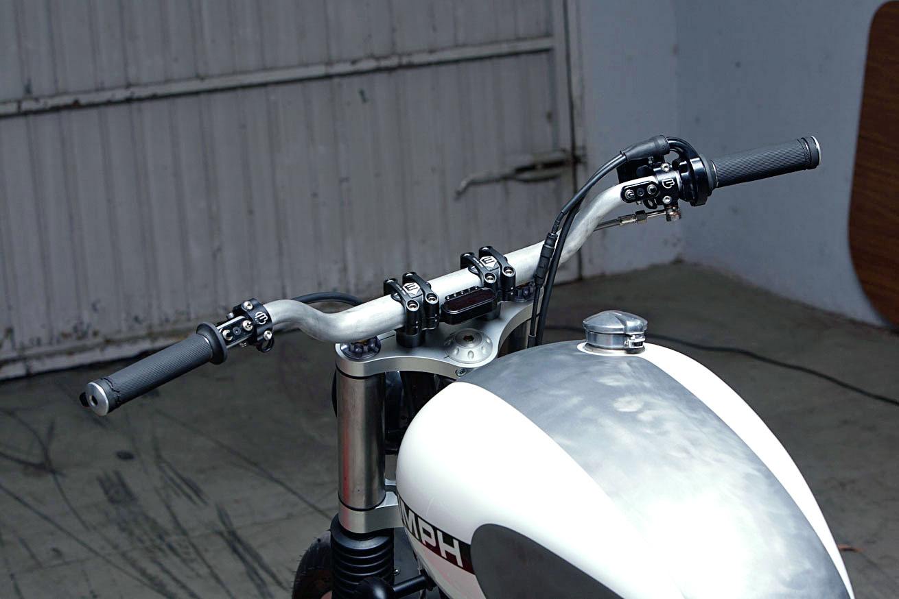

    Buongiorno a tutti. Approfitto di questo topic per chiedervi un consiglio di un fanale anteriore per la mia scrambler. La sto modificando ed il risultato sarà approssimativamente come la foto di cui sotto.
    Ho già preso alcuni pezzi e mi manca il fanale anteriore sul quale ho qualche dubbio. Sapere riconoscere quello in foto? È della grandezza che fa al caso mio, non ha il bordo argentato come l'originale, e sembrerebbe avere una finitura lucida e non opaca.
    Potete individuarlo o comunque consigliarmi qualcosa di analogo?

    sembrerebbe il clubman lsl
