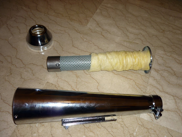

    Io ho silenziato leggermente il frangifiamma dei miei cono/controcono - cioè il tubo bucherellato in foto - applicando delle retine metalliche di quelle comunemente utilizzate per il lavaggio delle stoviglie e "abbracciando" la lanavetro (quella copertura gialla che si vede nell'immagine).
    Comunque la descrizione della via crucis la trovate qui: http://www.forumtriumphchepassione.c...o-brituro.html

    Citazione Originariamente Scritto da keir Visualizza Messaggio
    Grazie mille a tutti per le dritte.
    Per ora provero' a cercare qualcuno che faccia DB killer artigianali,e provo anche a silenziare i frangifiamma, sperando che facciano un suono più "urbano"...nel frattempo rimetto gli scarichi originali,in 1 settimana le fdo mi hanno già graziato 3 volte e prima o poi mi becco una supermulta...

    Siete riusciti a ridurre un po' il rombo?
    Io li ho montato stamattina è come dire...mi sentivo un po' osservato!!!
    Volevo provare il metodo pagliette e lana di vetro ma una volta svitate le piccole viti non riesco a rimuovere la parte terminale e quindi accedere al frangi fiamma!!
    Probabilmente si sono un po' ossidati! Per voi è stato facile rimuoverlo?

    Giusto per info, ho rivestito il frangi fiamma sfilandolo e poi rimettendolo nello scarico ed è migliorato di molto!!
    Ottima resa con zero spesa!!

    Con la lana di vetro ho insonorizzato alla grande! Ora il suono è potente e pieno ma non fastidioso!!
