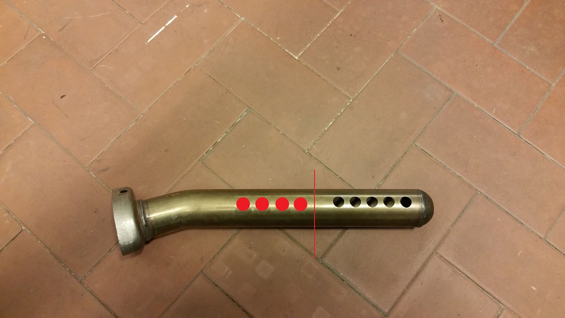

    per evitare di girare con troppi patemi d'animo, stavo pensando di mettere i dbk nei miei arrow slip on.
    Eccoli praticamente nuovi.
    Una foto più......inquietante......
    Volevo chiedere poi, nessuno ha fatto una modifica atta a renderli un pò meno invasivi, tipo accorciarli ? Direi una cosa del genere....taglio netto e nuovi fori....
    Pareri ? Dovrebbe respirare un pò meglio.....
    Meglio eventualmente farla su di un altro paio, per mantenere inalterati gli originali, magari ai fini della revisione ?
    Grazie in anticipo per i vostri pareri.....

    ciao , hai detto bene , se vuoi fare come nell'ultima foto , usane altri e tieni gli originali
    ( ho gia' provato )

    Hai fatto lo stesso tipo di lavoro che intendo io ? Le tue impressioni ?

    Io sull'Arrow della Street sono passato dai 6 fori originali a 12 e ne sono più che soddisfatto.

    oppure li tagli a quell'altezza e saldi il pezzo finale chiuso in fondo...
    ma spagiugane altri e tieni questi originali

    Vorrei si prenderne un altro paio da modificare secondo il disegno che ho fatto, è un pò difficile trovarne in vendita, a meno di farli realizzare da un fabbro......
    Più che altro, perdonate la domanda banale......ma alla revisione "testano" anche il rumore ?

    si ho fatto lo stesso lavoro , la moto va un po' meglio ma aumenta anche di rumore , comunque se hai possibilita' fai varie prove

    io farei un'altra doppia fila di cinque fori come l'originale, ma ortogonali . Il fondello è già bucato, quindi è ok, mentre accorciare non è necessariamente una buona cosa, specialmente dal punto di vista del rumore.

    Il fondello è bucato, ma poco, come si vede dalla foto. Si potrebbe tagliare l'ultimo pezzo, quello "sferico", almeno il foro sarebbe dello stesso diametro del tubo e respirerebbe di più. Ok sul tuo ragionamento di fare più fori, altra cosa alla quale avevo pensato.
    La cosa che mi ferma nel "toccare" i miei dbk originali è che mi è capitato di leggere sul web di persone che poi avevano rumori veramente strani (fischi...marmitta bucata....ecc ecc.......)
