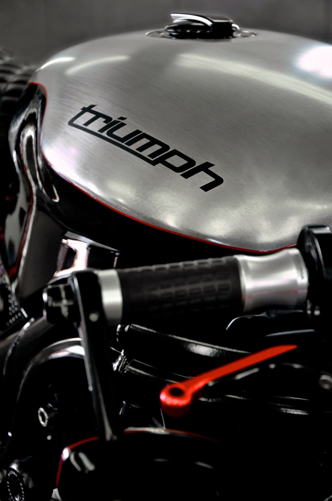

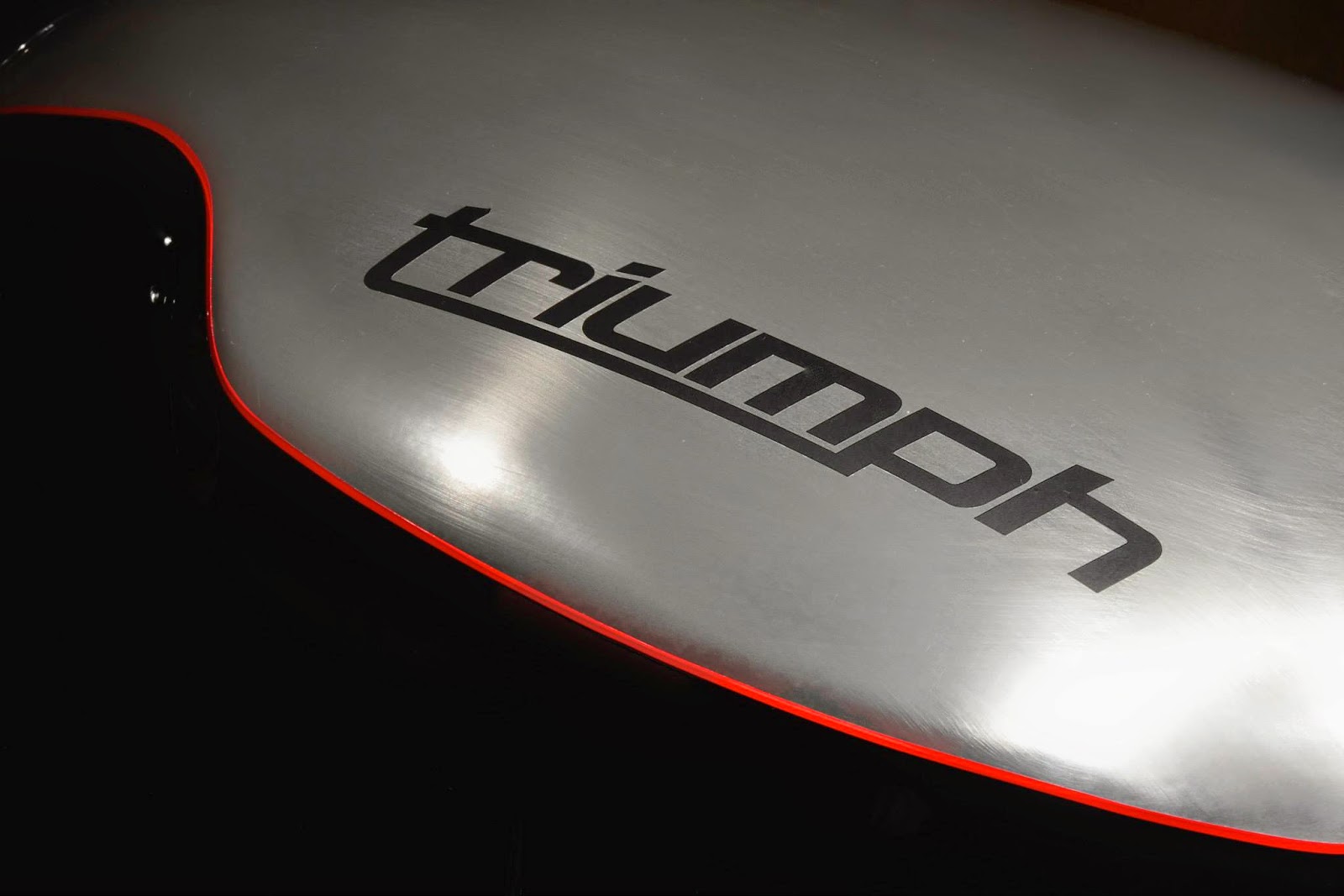

    Navigando poi sembra che ogni 2 minuti mi viene voglia di fare qualcosa... Tipo, a questo serbatoio cosa hanno fatto?

    Il telaio devi farlo assolutamente a polveri
    Il serbatoio sembra sverniciato al metallo e poi trattato con protettivo/ vernice trasparente

    Il serbatoio e' stato portato quasi sicuramente ad aerografare, il ragazzo che ha verniciato totalmente la mia ne stava facendo uno con effetto alluminio su una HD.
    In merito a telaio ecc, non necessariamente polvere ( anche se il meno costoso e piu' "resistente" ): io portai tutto da un professionista e lo verniciai in modo "classico".
    Ad oggi a distanza di 4 anni non ho danneggiamenti o vernice che si toglie dal telaio o anche solo dal mono.

    Il serbatoio delle t3 è già in alluminio mica come il tuo bussolotto che ce l'ha in plasticaccia

    Dite che solo sverniciato é cosí? Non ha nessun ulteriore trattamento? Tipo spazzolamento, anodizzazione...

    dalla trama io direi sverniciato spazzolato e poi trasparente protettivo

    Eh... E chi la fa quella spazzolatura? Il carrozziere che conosco non fa nemmeno la verniciatura a polvere... Che angoscia, c'é da sbattersi un casino... Qualcuno conosce qualcuno bravo vicino alessandria e dintorni?
