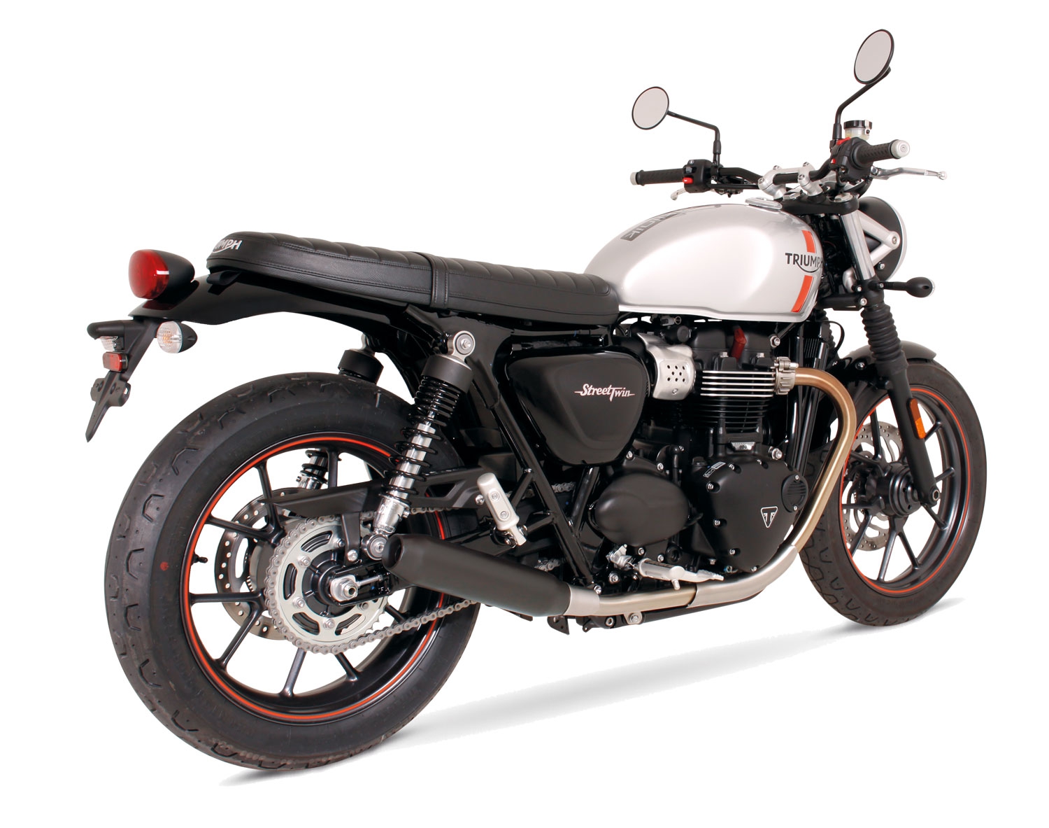

    Quale sarebbe lo scarico sportivo omologato per la Street twin?
    Inviato dal mio A0001 utilizzando Tapatalk
    TCP Rider L'avatar di R0GER
    21/09/09
    Roma Nord!
    Speed Twin 1200 - prima Bonnie 2009
    1,277
    Citazione Originariamente Scritto da Dedox Visualizza Messaggio
    Ce ne sono parecchi
