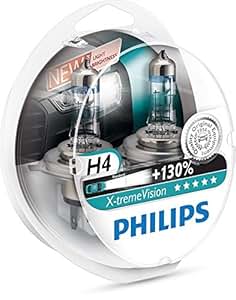

    la luce allo XENO per essere bianca deve essere di 6000 K se vai oltre comincia a essere azzurra e allora i vigile aprono gli occhi e te fregano ,,,
    pero non credete che tirate via una normale allogena e inserite una lampadina a lo XENO e tutto una modifica,,, centralina di qua ,,attacchi diversi di la,, ma guardate che roba,,, occhio quelle che sono o sembrano uguale alle allogene sono EFFETTO XENO solo perche fanno luce azzurra,, pero non sono Xeno,,
    https://www.google.it/search?biw=142...0C0fRY#imgrc=_
    ci sono anche le normale H4 super ligth
    queste illumina molto bene,,
    pero il problema io credo che sia lo spazio o distanza fisica,, diciamo la ZONA BUIA fra la anabbagliante e la abbagliante, e li dove lavora il faro supplementare,,, diciamo spinge o illumina quella zona buia dove il anabbagliante NO ARRIVA e giusta e quella di PIU BISOGNO per la velocita del mezzo,,, perche la anabbagliante lavora o illumina troppo VICINO,,,,,,
