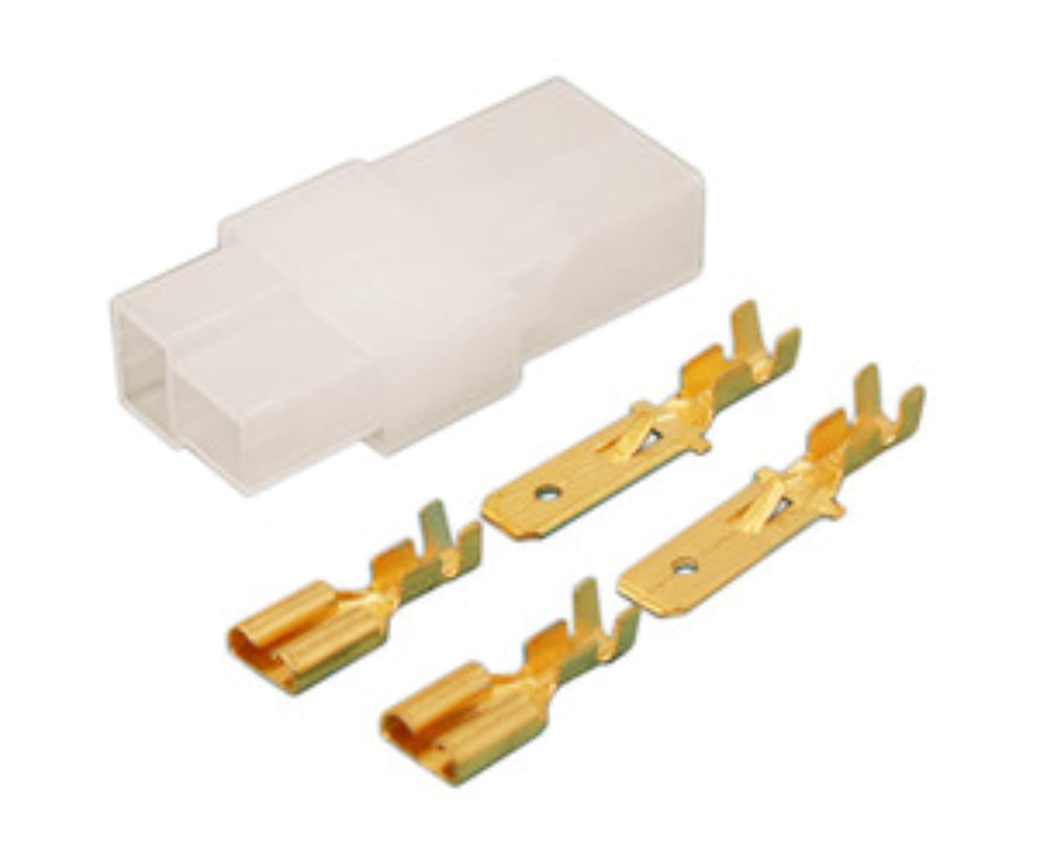

    avete qualche connettore a magazzino?
    se sì, ve ne chiederei una coppia maschio - femmina
    sulle prese din ( tipo accendisigari) ci sono dei porta faston a T che trovi da qualsiasi magazzino di elettronica o Online tipo questo: per pochi ero ne prendi una manciata, io ho scollegato la presa din e cablato cavo alimentatore

    Io ho usato il connettore della presa accendisigari che è sotto la sella passeggero e ho acquistato questo per cablare il cavo navigatore che è lo stesso connettore della moto.
    il cavo navigatore dopo averlo infilato dentro una guaina termoretraibile l' ho fatto passare togliendo il fianchetto in plastica e la carenatura serbatoio sul canotto di sterzo, con un po di pazienza si riesce senza smontare serbatoio.
