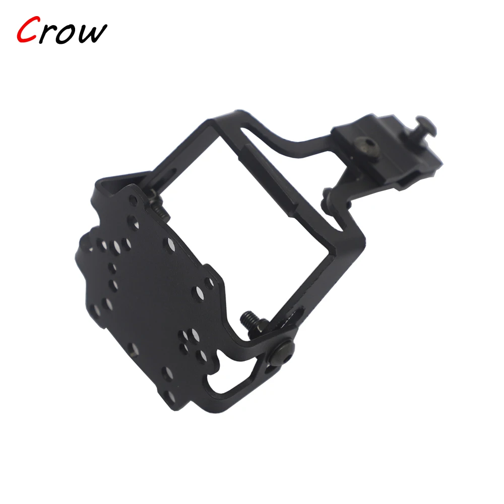

    Una cineseria ma potrebbe è una soluzione economiva
    E' specifico pre la Tiger 900 o almeno così la promuovono

    Con un navigatore pesante come il Tomtom, un tondino cos' piccolo non è in grado di sostenere tutto il marchingegno + il navigatore, tantopiù che la piastra viene bloccata con UN pomello a vite.
    Le vibrazioni faranno "cadere" il navigatore, che andrà a battere o coprire la strumentazione.
    Dico questo perché il primo supporto che ho realizzato era una piattina ( e non un tondino, quindi era già meno soggetta a far girare il navigatore ) di alluminio di 1 mm di spessore.
    La soluzione migliore si è rivelata una piattina in ferro di 2 mm di spessore, con le estremità leggermente piegate ad elica, in modo da aumentare la rigidità.
    P.S. Magari la piastra cinese si comporterà benissimo, ma non mi convince; val più la pratica che la grammatica, si diceva...

    Per ora l'ho ordinata. Proverò a montarla per vedere come si comporta, magari postando qualche foto.
