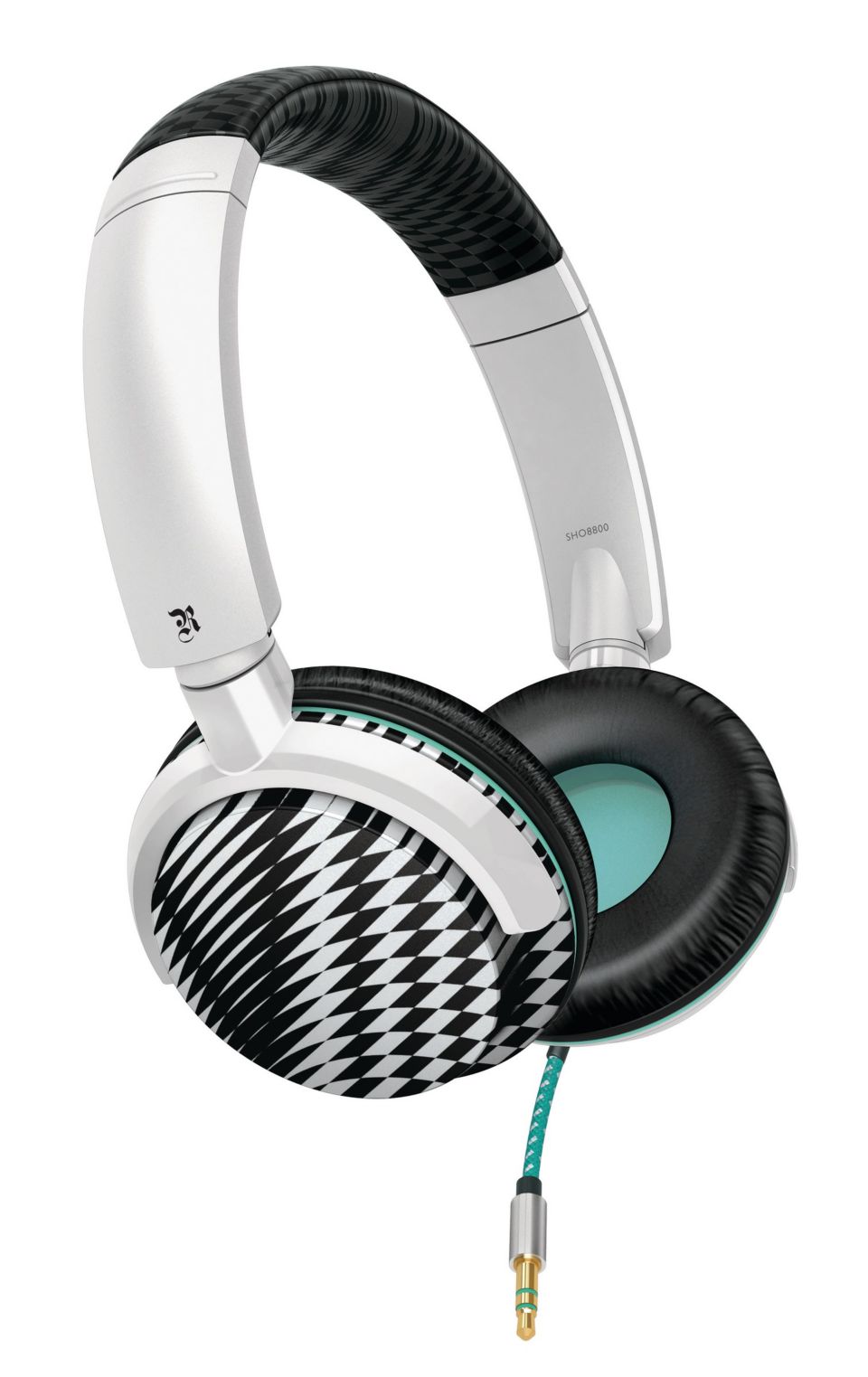

    Funziona perfettamente anche fino a 120/130... per quello che l'ho pagato svolge perfettamente la funzione per cui mi ero prefissato, il microfono è ben isolato, ovviamente a livello di bassi è inesistente quindi per ascoltare musica bisogna accontentarsi, però ho fatto di meglio, la cinesata l'ho sbolognata alla compagna sul suo fg-st e siccome l'rpha11 è di taglia L avevo più margine di manovra, ho comprato anche un micro ricevitore bluetooth con microfono da 9 euro, che ha 9 ore di autonomia a cui ho saldato una vecchia cuffia philips di ottima qualità, dopo averla opportunamente smontata e preso solo le casse, e ora è come se avessi l'impianto bose nel casco, l'adattatore è fissato con una striscia di velcro subito dietro il guanciale e quando devo ricaricarlo mi basta staccare il jack per poterlo estrarre, lavoro a regola d'arte, a livello di orecchie è perfetto e i cuscinetti delle cuffie philips non danno per niente fastidio alle orecchie.
    Per fare da interfono uso l'app sul cellulare Intercom che è gratuita e funziona egregiamente e interagisce perfettamente con android auto, che tral'altro ho messo in avvio automatico quando accendo il ricevitore bluetooth. Praticamente con 9 euro mi son fatto android bike. E oltretutto non ho costosissimi accrocchi esterni al casco che in caso di scivolata non sono per niente sicuri.
    Le cuffie sono queste per chi vuole cimentarsi nell'impresa.
    L'adattatore lo trovate su amazon, cercate, agptek ricevitore bluetooth... hanno già aumentato il presso a 12 euro, è di ottima qualità però non supporta nativamente l'assistente google, per fare in modo che si attivi bisogna mettere android in avvio automatico tramite telefono.

    Probabilmente quella è la versione cinese, anche il mio aveva le scritte in inglese e una scatola blu/bianca, se proprio uno vuole può sempre dissaldare le cuffiette cinesi e saldare un paio di cuffie decenti.
    Ad ogni modo quello che conta di più e avere un cuscinetto che indirizza il suono nelle orecchie (ovviamente senza schiacciarle altrimenti dopo un po da fastidio, mi è andata di culo che l'rpha ha proprio la predisposizione per delle casse cosa che ad esempio l'fg-st non ha, ha meno spazio) , anche le cuffie philips se lasciate nude perdevano totalmente i bassi, riciclando il cuscinetto invece l'audio non viene disperso nel casco e si sente in modo molto nitido e pulito. Ovviamente più potenti sono le casse e meno durerà la batteria, e la batteria dell'adattatore che ho comprato è molto più performante della batteria del set cinese.
    Bel lavoro!
    L'altro l'avevo preso anche io ma era impossibile tenere su il casco, comprimeva troppo le tempie.
    Quasi, quasi ci provo a farmi l'impianto artigianale...
