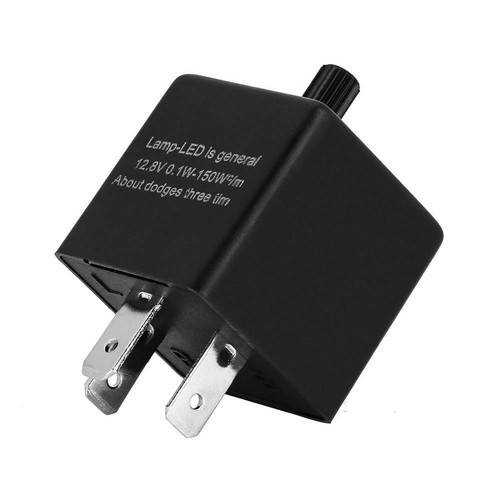

    Ciao a tutti. Di sicuro è un tema già discusso, ma si fa sempre più fatica a trovare le informazioni per le moto vecchiotte come la mia.
    Devo sostituire le fecce della mia Street R 09 perché mi si crepano nella parte di gomma e faccio fatica a trovare delle frecce alogene carine (se ne avete da suggerire mandate pure il link).
    Dovendo allora probabilmente passare alle frecce a LED chiedo se mi sapete consigliare un relè da comprare che vada bene…o se sono tutti uguali, ma non credo.
    Grazie

    Ciao, non conosco l’elettronica della tua moto ma sulla mia Speed 2012 avevo montato questo relè frecce led della Far e ha funzionato perfettamente per 5 anni (dopodiché l’ho venduta).
    FAR 6224

    io ho risolto montando un relè con il trimmer , in modo da regolare il lampeggio
    https://i.ebayimg.com/images/g/faYAA...kFq/s-l500.jpg

    Citazione Originariamente Scritto da Marcox85 Visualizza Messaggio
    Ma questo è Plug & play? Tolgo il vecchio e collego lo spinotto al nuovo e fine o ci sono da collegare dei fili?
    Dovrei togliere il serbatoio per guardarci faccio prima a chiedere…tu lo hai sostituito sulla tua?
    Ho preso le frecce con due resistenze da 10w che da quanto capisco non sono sufficienti. Se col rele risolvo evito di metterle o prenderne altre da 20w…con l impianto elettrico non vado tanto daccordo.

    Togli l’originale è metti questo, senza bisogno di alcuna resistenza
    Frecce e relè montati e perfettamente funzionanti. Super grazie. Domattina giro in Bocca Trabaria e le proviamo andando. Mitico
