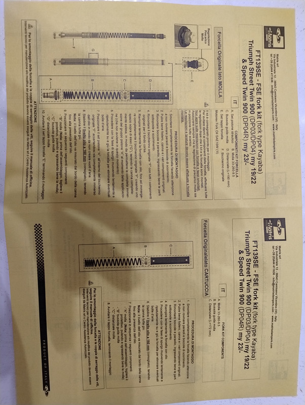

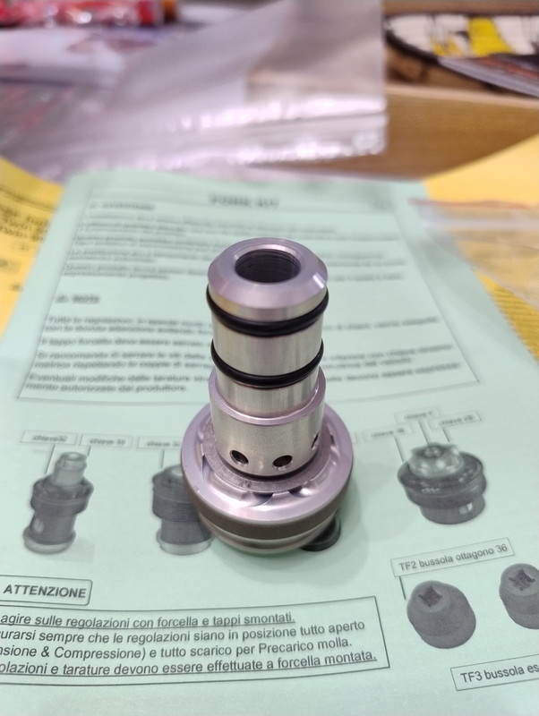

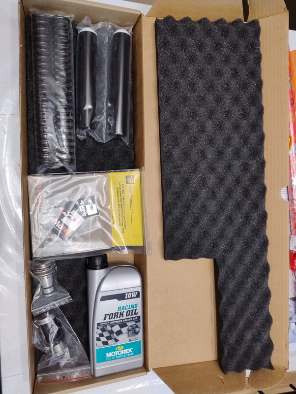

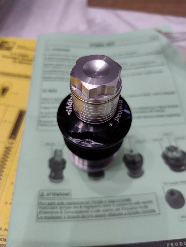

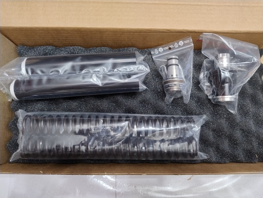

    Salve Triumphisti, dopo un piccolo incidente (ebbene si prima o poi sarebbe dovuto accadere), dove praticamente mi hanno mandato fuori strada e sono andato a sbattere la ruota anteriore contro il palo del guard rail, si è leggermente stortata la forcella e spezzata la leva del freno anteriore (miracolosamente ne sono uscito illeso e appena dolorante). Alla luce di ciò e visto che andrà controllato il tutto smontando totalmente gli steli con annessa revisione della forcella, ho deciso di acquistare il kit Matris FSE https://matrisdampers.com/prodotto/p.../fork-kit/fse/ che comprende molle lineari, distanziatori, tappi di precarico da 15mm, olio forcella specifico By Motorex e
    include all’interno due unità idrauliche preassemblate costituite da valvole ricavate dal pieno in alluminio con specifici set lamelle per il controllo dei flussi di compressione e di estensione, che se non ho capito male fungerebbero da pompanti al posto del pistone originale (correggetemi se sbaglio e casomai chiaritemi questo dubbio). In pratica questo kit è la via di mezzo fra la versione FKE più economica e la versione F15K più costosa che comprende le cartucce complete regolabili interamente anche in compressione ed estensione.
    Detto ciò e detto che la qualità Matris è indiscutibile, qualcuno ha esperienza diretta con questi prodotti?

    Il Kit mi è costato 315 euro spedito, comprensivo di sconto PROMO Matris.

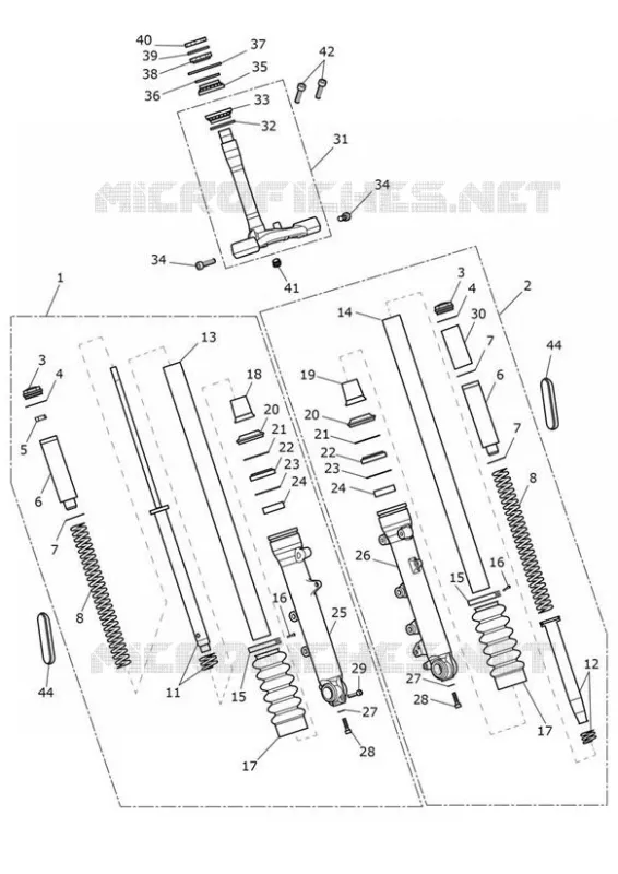

    Qui la foto della forcella Kayaba originale, sezionata:
    Foto forcella storta:

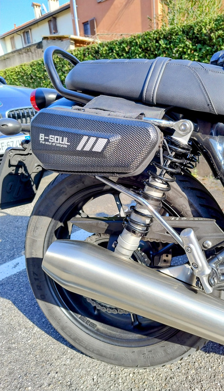

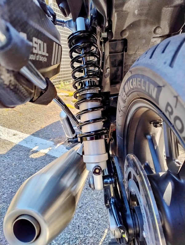

    Al posteriore monto già i 2Twin Shock By Shockfactory..da qui la modifica anche della forcella
    Eh si, se compri dall' Inghilterra ti spennano con le tasse di importazione. La risposta delle molle progressive a me non piace, preferisco le lineari perché sono costanti nella risposta alle prestazioni. Il kit viene spedito con le molle specifiche per il peso pilota che dichiari al momento dell' ordine. Vedremo come andranno..ci vorrà un po' di tempo pee fare il lavoro fra una balla ed un' altra..
    Anche io ho gli Shock Factory, ottima scelta!

    Arrivato il tutto:
    A presto con le impressioni di guida
