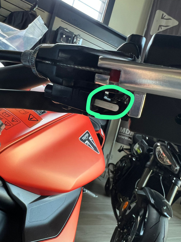

    Portata in Triumph ieri:
    Attaccato obd, sono usciti una serie di errori, ma nessuno che facesse riferimento al cambio elettronico.
    Li azzera tutti, mi dice di riprovarla.
    Riparto, e il cambio elettronico ancora non funziona.
    Torno lì e cominciamo a guardare...
    Bene, fatto sta che si è tranciato di netto questo pezzetto qui (che in questa foto vedete sano):
    E' una specie di interruttore che esce fuori a leva frizione tirata, ed entra dentro rilasciando la leva. (Lo spaccano in tanti, ne cambiano 20 l'anno)
    Ce ne siamo accorti in quanto la moto non partiva con 1a marcia inserita.
    Sinceramente a me sembra davvero molto strano, in quanto anche in folle è necessario tirare la frizione per accendere le Triumph... e in folle parte senza problemi. BOOOH.
    Fatto sta che non esiste il singolo pezzetto di ricambio: va cambiato tutto il blocchetto comandi di sinistra!!
    Da loro non era ordinabile (out of stock), e non mi hanno saputo dare una data di riordino.
    Usato non ho trovato nulla.
    L'ho preso da solo su ricambi triumph. 230 fischi
    Ora speriamo sia davvero questo il problema!!
    PS: Il capofficina mi ha detto che posso camminarci senza problemi, chiaramente usando la frizione.

    Il sistema di calcolo Triumph del carburante residuo tiene conto anche dello switch frizione.
    Se vuoi usare il QuickShifter lo switch deve essere funzionante, altrimenti si inibisce.
    Potrebbe non funzionare nemmeno il Cruise Control, se disponibile, ma dipende da come si è rotto lo switch (sempre in corto oppure sempre aperto).
    È un particolare a cui si dà poca importanza, ma è necessario anche per l’avviamento del motore (dà il consenso in caso di marcia inserita).
    Quando uso TuneECU controllo sempre la funzionalità dello switch della frizione, vista la sua importanza (si imposta il check nell’ultima schermata scorrendo a destra).
    Purtroppo Triumph ha adottato sui nuovi modelli il metodo della sostituzione abbinata di blocchetto e switch (sia lato frizione che lato freno anteriore), ma se il guasto è nel blocchetto, rimane a disposizione il PREZIOSISSIMO switch di back-up.
    Ho dovuto sostituire il blocchetto di sinistra (320€, li mortacci loro) ma per consolazione ho uno switch funzionante di riserva (come tu hai il blocchetto).

    Aggiornamento, sembra la storia infinita:
    Ordino il pezzo da triumph-ricambi, perchè in conce non ordinabile.
    Tra l'altro in conce, attraverso il VIN, veniva fuori il codice del blocchetto SX della Daytona 660.
    Io ordino quello giusto della Street R (apparentemente lo stesso identico pezzo, ma codice differente).
    https://www.ricambi-triumph.it/trium...57/15752/0/157
    STREET R - pz. n. 15
    https://www.ricambi-triumph.it/trium...59/15931/0/159
    DAY 660 - pz. n. 11
    Ricevo telefonata da Triumph Ancona dopo 1 sett dall'ordine, dove mi informano che il codice da me ordinato non esiste, anche se presente nel sito triumph-ricambi e ricercato accuratamente negli esplosi.
    Mi invitano a dargli il VIN, e mi dicono che il codice giusto è un altro. Ovvero lo stesso che mi aveva dato il conce: quello del blocchetto SX della Daytona 660.
    Va bene, chiedo allora di procedere col cambio prodotto.
    Pezzo non disponibile e non ordinabile.
    ALLUCINANTE.
    Annullo l'ordine e rimborsano.
    Mi metto a cercarlo usato o da pvt.
    Trovo un venditore tedesco su ebay di parti di ricambio che lo vende nuovo, appena smontato da daytona 660.
    Ottimo, lo compro (10€ in più rispetto al prezzo triumph... 240 fischi)
    Dopo una settimana arriva. E' rotto. Ed è rotto proprio il pezzetto dello switch frizione!! Non proprio il pulsantino, ma il coperchietto nero dove questo alloggia.
    Non so più dove sbattere la testa. Mando foto, chiedo di fare il reso. Non accetta resi ma mi chiede se il pacchetto fosse danneggiato. Rispondo di no, che chiaramente il pezzetto si è rotto durante lo smontaggio.
    Accetta la restituzione ma non mi manda etichetta di reso. Vuole che rispedisco a mio carico. Apro controversia con ebay.
    Nel frattempo smonto il pezzetto incriminato e faccio fare progetto 3D da un paio di amici che si dilettano con stampante.
    Ad oggi ho in mano circa 5-6 pezzi, fatti con materiale diverso e tipi di stampa diversa, che sto provando montati.
    2 già si sono spezzati, uno resiste. Ho già fatto un giretto di prova ieri. La moto funziona come deve. Vediamo quanto resiste.
