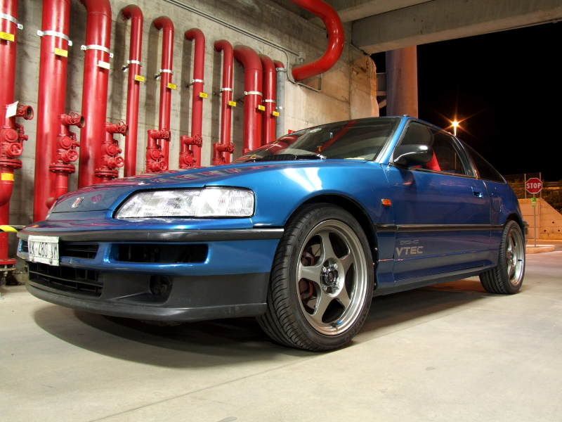

    Poi l'auto è stata ulteriormente alleggerita e credo che stava nello scatto da 0-100 sui 5.5secondi se non di meno e non avevo ancora fatto la centralina , che avrebbe completato meglio le modifiche che avevo scarico completo e del filtro dell'aria più aperto a presa diretta).

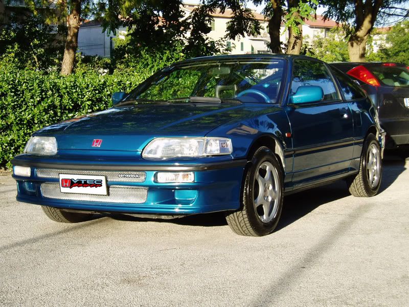

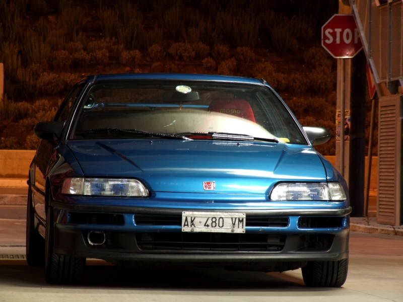

    la macchina appena comprata

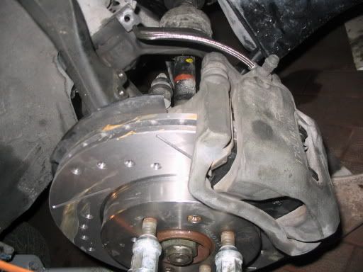

    la sicurezza prima di tutto , dischi baffati e forati avanti e dietro ( anche se mi sto accorgendo che i ctf nonostante dichiarano un trattamento antideformazione si deformano troppo!!! pasticche ferodo ds2500 poi ci sono tubi in treccia metallica e pompa e servo freno dell'itegra type R (ITR per i neofiti :h )la prossima scelta per i dischi sono i brembo :teac

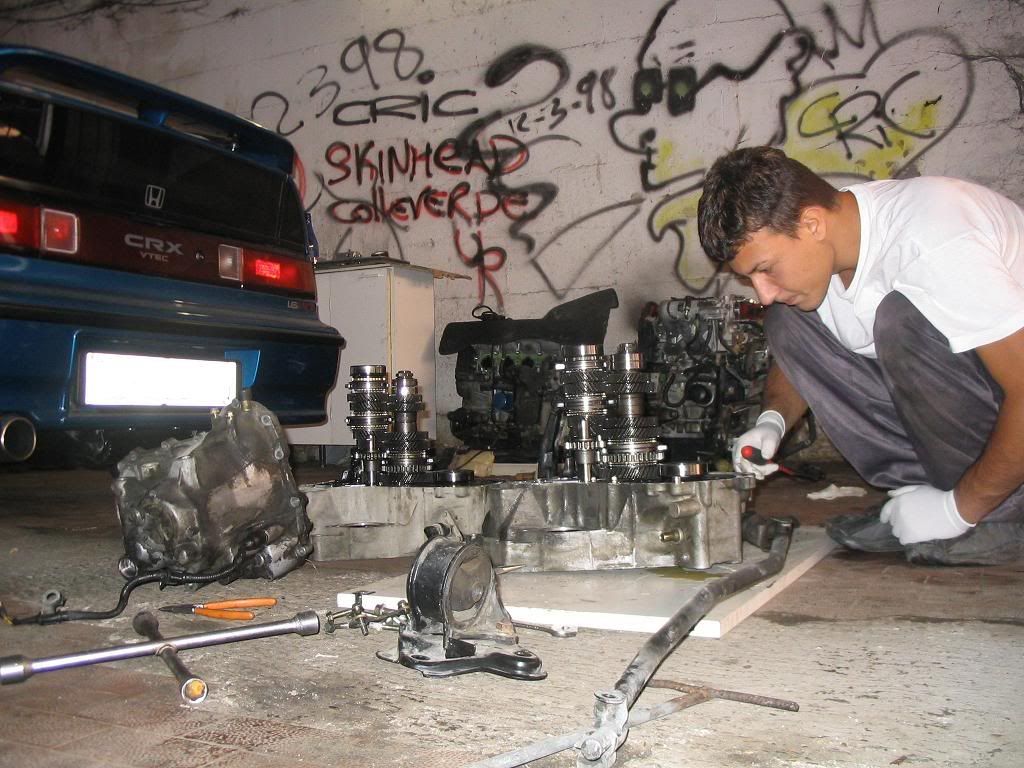

    il vecchio motore (b16a1) il primo vtec ( mi sembra )

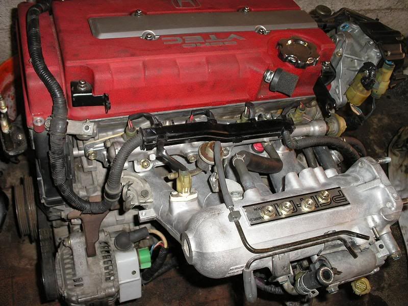

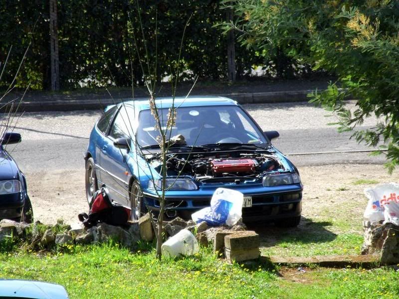

    quello che inscenava la distruzzione del mio vecchio motore sarà in seguito il suo nuovo proprietario

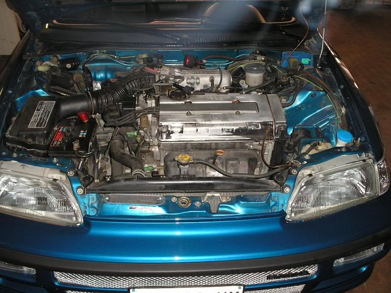

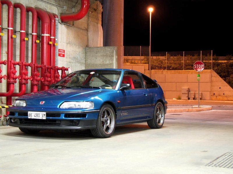

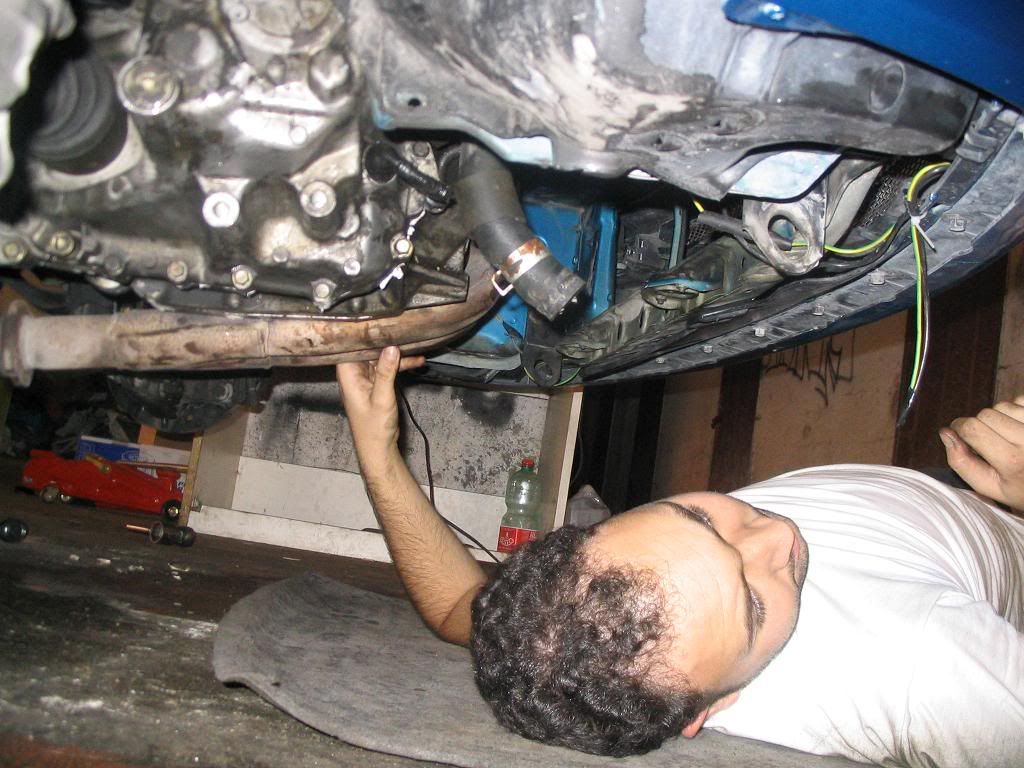

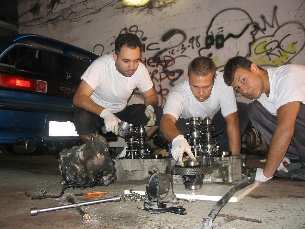

    dopo di chè si toglie il vecchio motore per mettere quello dell'itr

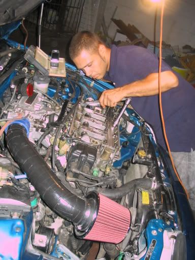

    logicamente abbiamo usato l'ultima tecnologia per inficcarlo
    [img width=576 height=768]http://i7.photobucket.com/albums/y255/luisacrxed9/c924b1b5.jpg[/img]

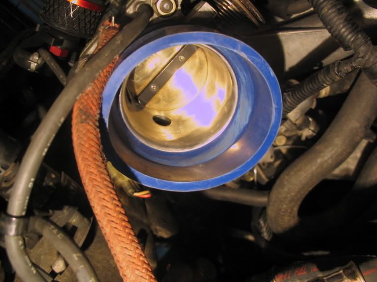

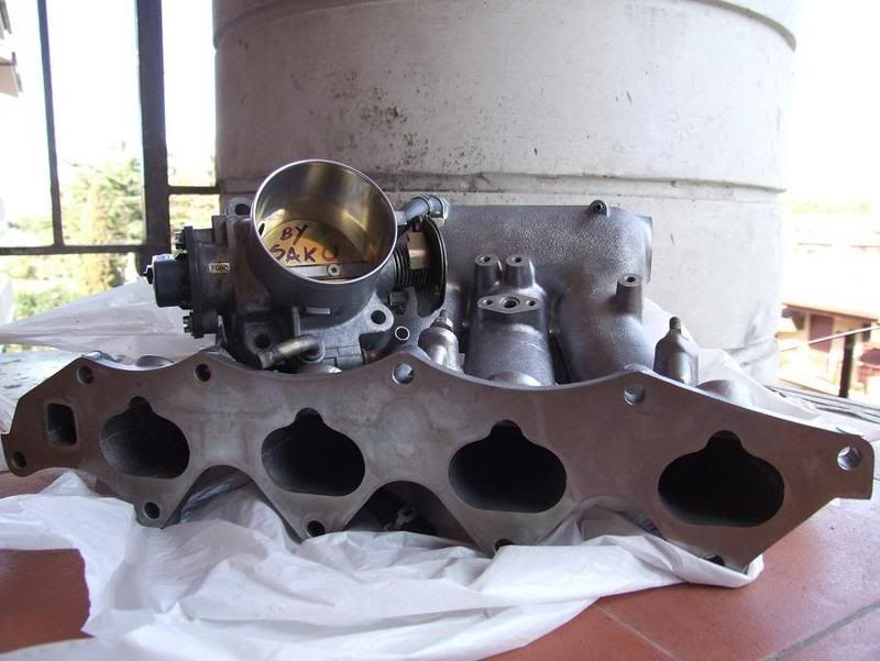

    il motore è il b18c6 mentre i colli di aspirazione sono del b16a1 ( ancora per poco )

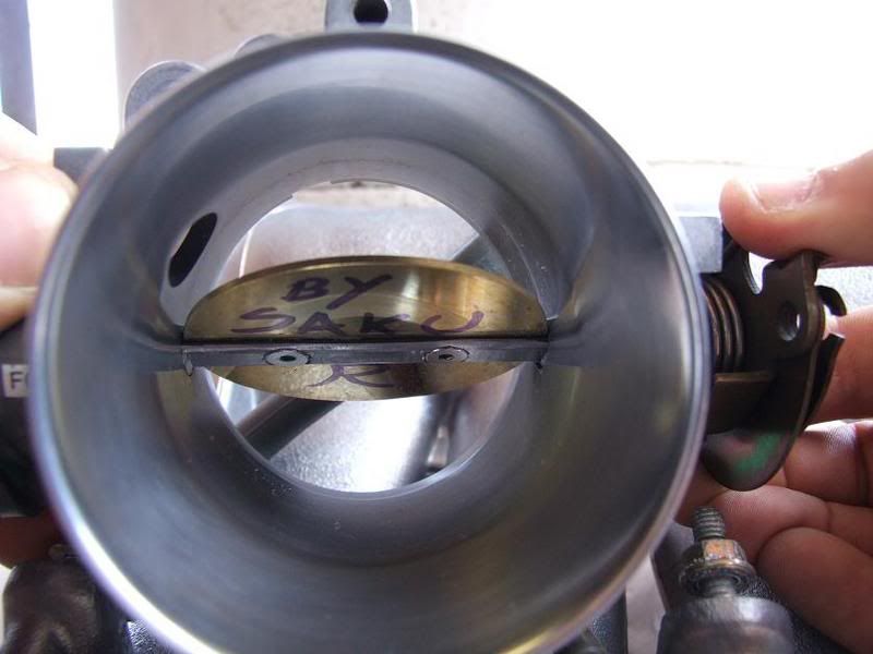

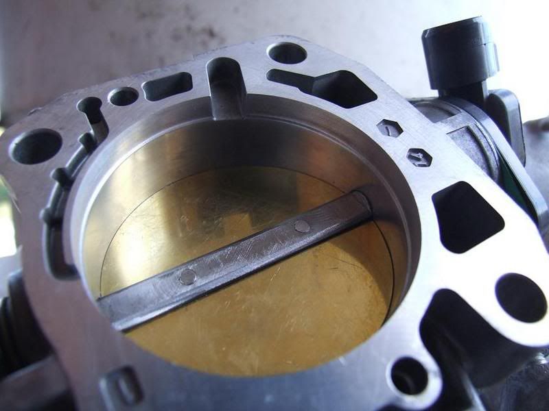

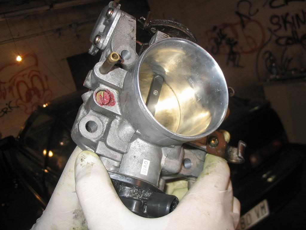

    la farfalla è dell'ee8 ma è stata lavorata:

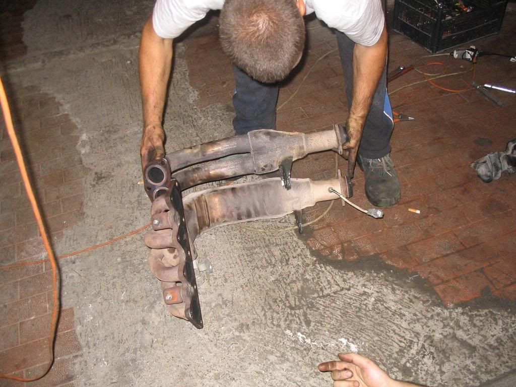

    i due collettori di scarico ( del crx ee8 e dell'ITR ) confrontati fra di loro sono diversi :
    quelli dell'itr sono più leggeri e fatti tutti d'un pezzo e più lunghi oltre che di diamentro maggiorato....... credo poichè non misurati .
    inoltre hanno l'attacco della sonda lambda messa in maniera diversa
    quindi essendo più lungo il collettore itr abbiamo rifatto tutto il centrale
    in seguito il terminale è stato cambiato con uno molto più leggero in titanio di derivazione motociclistica ( arrow del cbr 954 )
    [img width=576 height=768]http://i7.photobucket.com/albums/y255/luisacrxed9/aafe17e2.jpg[/img]

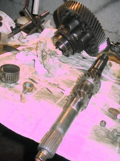

    Purtroppo non abbiamo potuto mettere il cambio ITR con l'autobloccante
    poichè la frizione del crx è a comando a filo mentre quella dell'itr è idraulica ed io quella non l'avevo comprata :azz anche se il cambio e tutto il resto ce l'avevo ( particolare da non trascurare !!! :teac ) non ho potuto montarlo :shock:

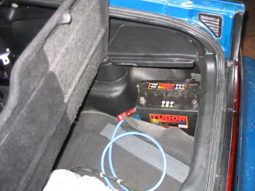

    la batteria è stata messa dietro per poter distribuire meglio i pesi.
    abbiamo usato un cavo di grande sezione e riempito di masse il motore ecc ecc poichè la macchina non si accendeva.

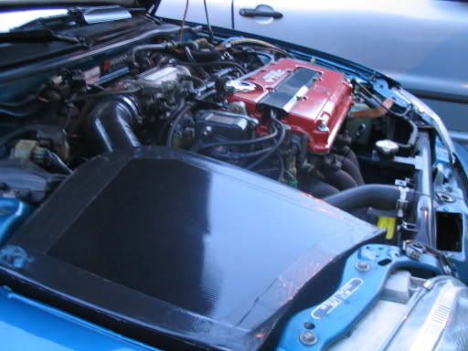

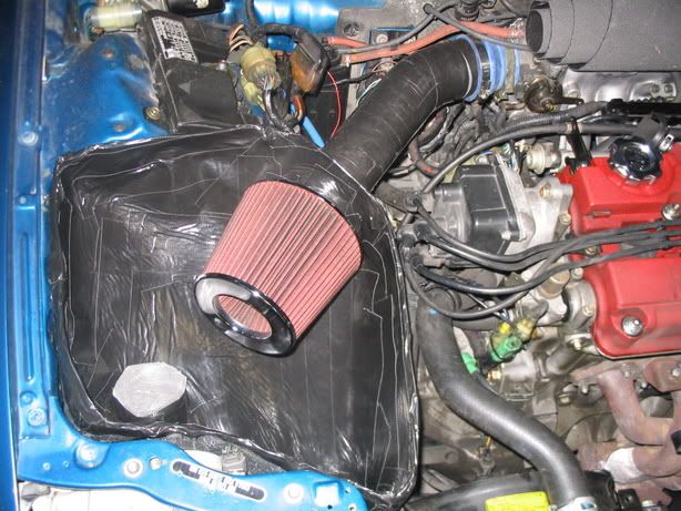

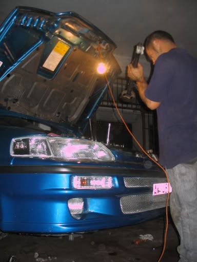

    dopo di chè zampa da una controllatina qua e la e prima di chiudere il coperchio punterie rifà la registrazione gioco punterie e anticipo

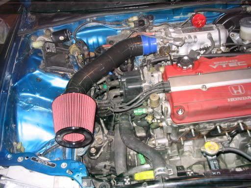

    il vecchio cassoncino e il risuonatore via!! il filtro dell'aria ora è uno più permeabile a tromba, ma l'erogazione in basso si è svuotata troppo........con conseguente esplosione ogni volta che entra in vtec ( ma in basso fa cagare !!! :teac )
    in seguito provvisoriamente ho accroccato un separatore termico che purtroppo ancora non mi sono deciso a modificare per toglierlo mi piacerebbe molto riuscire a fare del buon fai da te come fa roby-vtec: Redirect

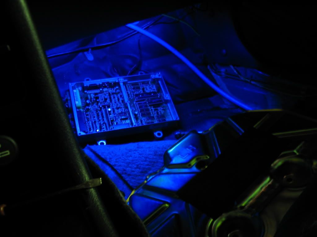

    per poter mettere la centralina itr abbiamo dovuto rifare il cablaggio.
    Dadoz è la persona che ha risolto il problema elettronico .

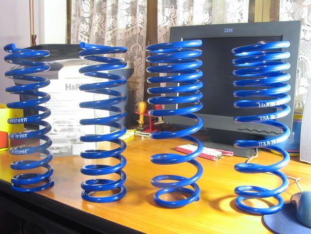

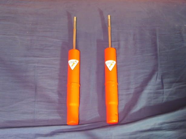

    dopo di chè ho messo molle h&r -3cm e ammortizzatori koni rossi special regolabili in estensione.
    le posteriori
    le anteriori

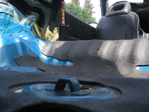

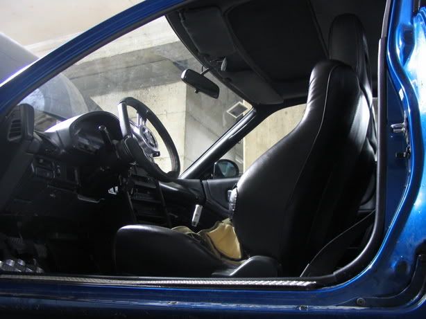

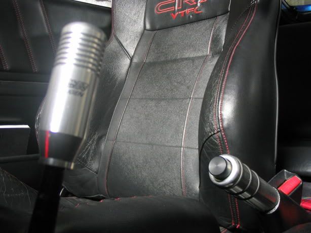

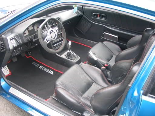

    gli interni ( stanno cambiando pian pianino in funzioni delle fasi di allegerimento )
    appena si ha la prima occasione si va a rullare :h

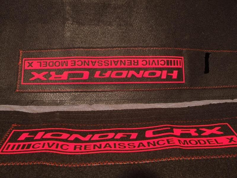

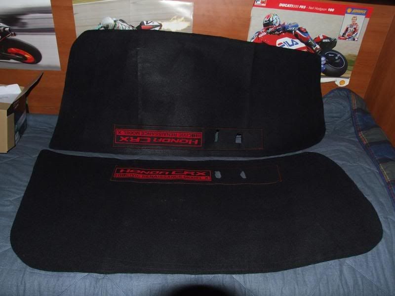

    intanto mi accingevo a fare anche il sarto ( questi tappetini li ho fatti a mano , i bordini rossi ecc ........la scritta old...... l'ho fatta fare dal grafico )

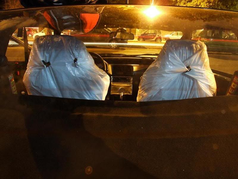

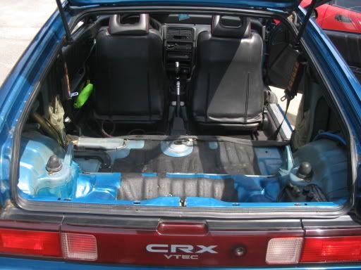

    comincio a svuotarla dietro :

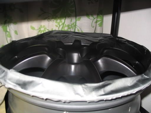

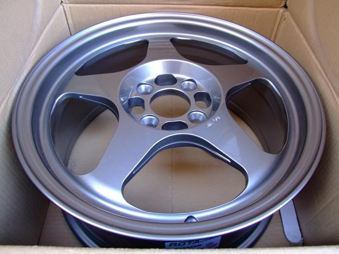

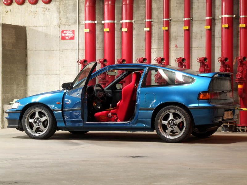

    intanto i cerchi presi da daniel M presi molto tempo a dietro degli antera 321 da 15 con canale da 7 e li rimetto un pò in sesto.............e da grigi li faccio cosi' con le bombolette!! ( non terranno a lungo !! )

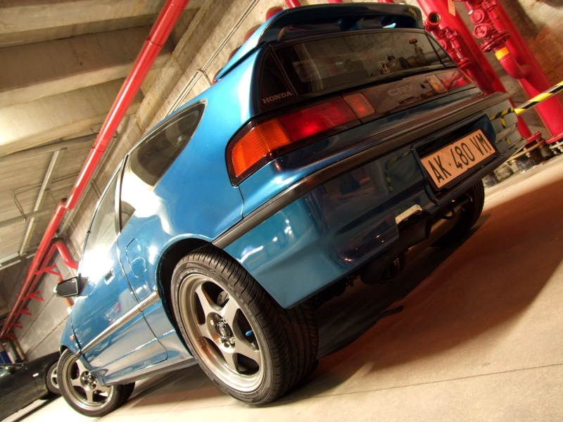

    [img width=1024 height=695]http://i7.photobucket.com/albums/y255/luisacrxed9/0e799832.jpg[/img]
    [img width=1024 height=694]http://i7.photobucket.com/albums/y255/luisacrxed9/023f5743.jpg[/img]

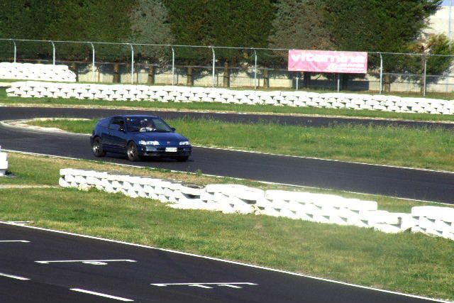

    Primo turno:
    Mi comincio a divertire, sia con Dadoz che con rikj2:
    c***o la batteria si è staccata dall'alloggio dove era e a ogni curva la batteria sbatteva a destra e sinistra :h , e dietro una puzza di acido e fumo.mi rigiro a guardare dietro e mi accorgo di quello che stava succedendo, si stacca definitivamente e vado per scalare ma non c'è più freno motore il motore si è spento per un attimo e..............
    riusciamo ad accroccare la batteria in maniera che non si muova più .........ma il secondo turno è all'insegna della sf**a :teac la batteria voleva essere un segno per dirmi smettila oggi non è la tua giornata!!! :teac
    purtroppo subito dopo una curva si era creato un bell'intasamento causata dalla safety car per farci rientrare ( ha avuto l'intelligente idea di entrare in pista poco prima che arrivasse un gruppetto in bagarre!!!! ) in più le gomme non hanno aiutato ,appena ho toccato i freni con le ruote ancora sterzate dall'uscita della curva.......e boom addosso a Dadoz :bot che poi fu lo stesso a ripararmela!!! :allah ( ho avuto la botta di c**o di trovare allo sfascio una crx uguale alla mia anche nel colore.
    grazie a pawel e tomek
    facciamo vari lavoretti di alleggerimento :

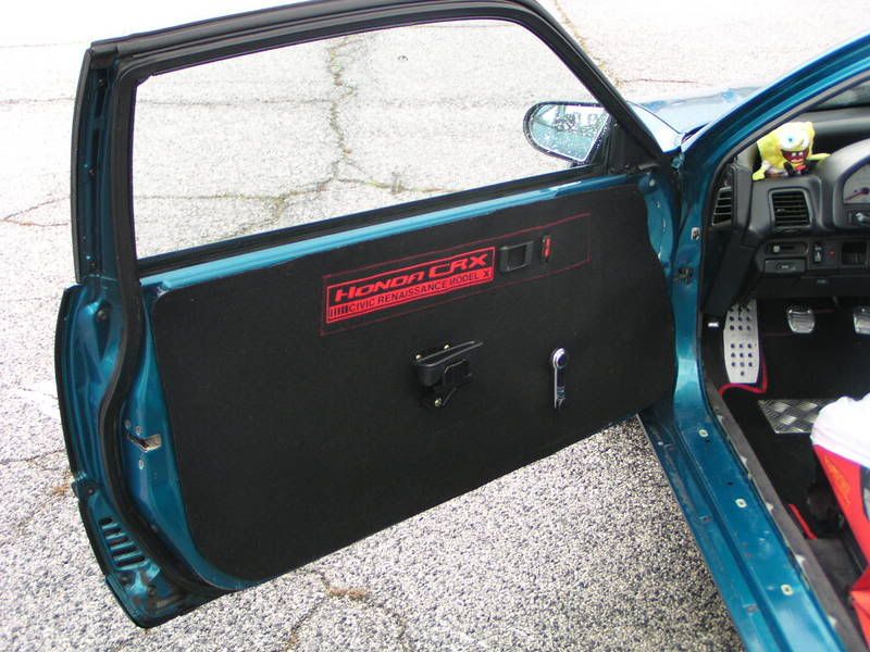

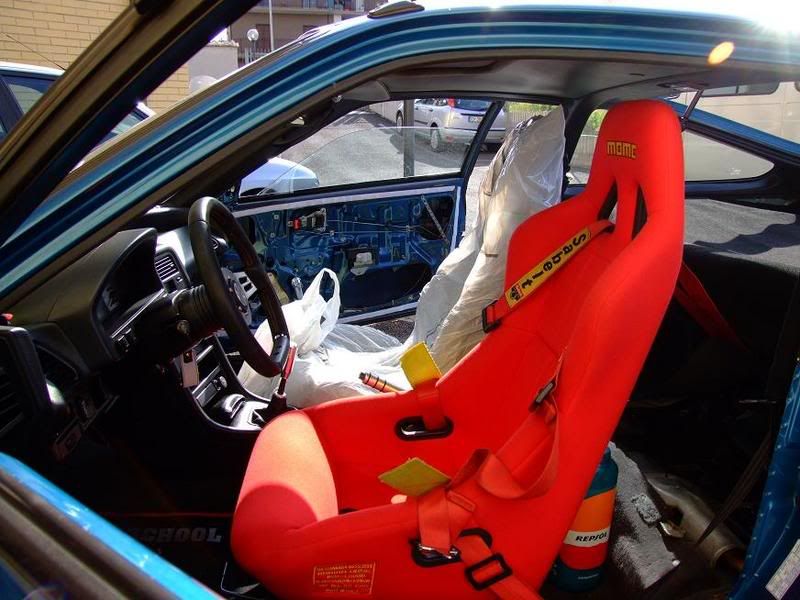

    tolgono tutto il meccanismo dei vetri elettrici e mettono la leva per alzare i vetri
    togliamo gli specchietti elettrici e mettiamo dei manuali spoon " replica " ( plastica molto leggera , guasi meglio del carbonio :h )
    e sistemiamo gli attacchi dei paraurti ........e poi mi regala le cinture sabelt!!! :allah notare anche il sedile monoscocca della momo t frame ( molto leggero ex tony ex crxed9(fabio)

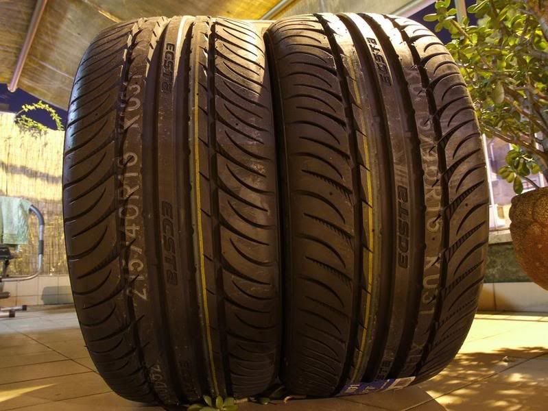

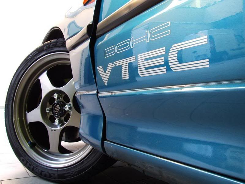

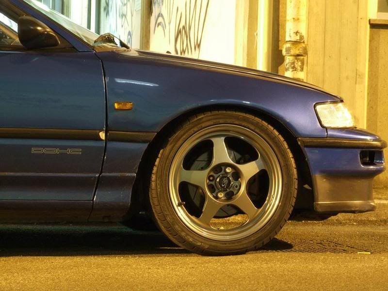

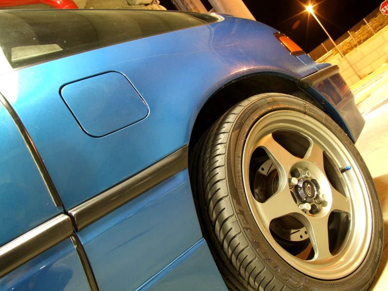

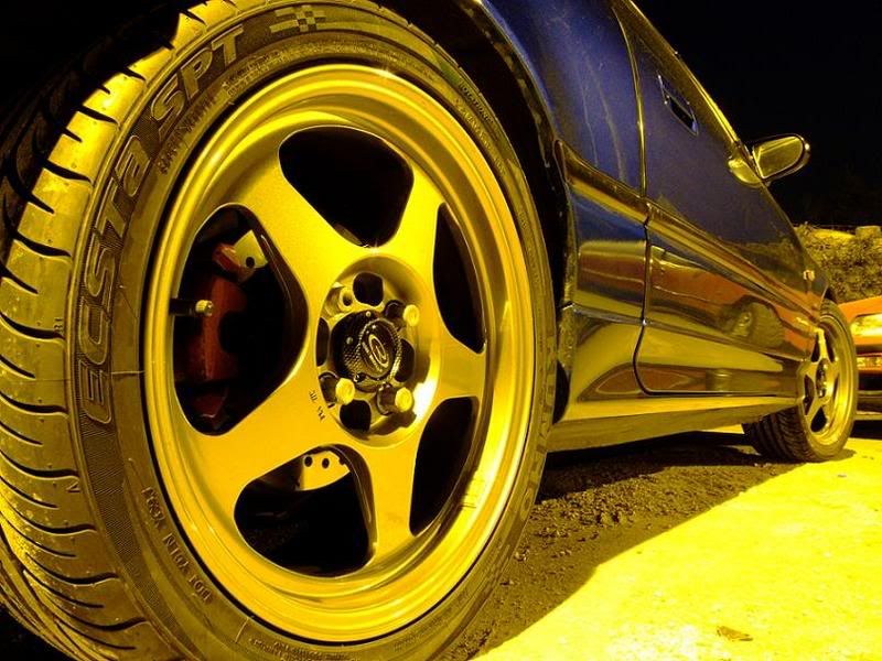

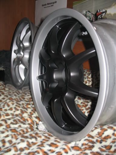

    in seguito compro questi cerchi e queste gommine.
    Rota slipstream 16 con canale da 7 e le kumho k31 215/40

    e con pochi spiccioli mi rifaccio pure i pannelli delle portiere più leggeri i li ritaglio e faccio i buchi al punto giusto , e metto gli strech poi il resto lo fa la sarta e il grafico:

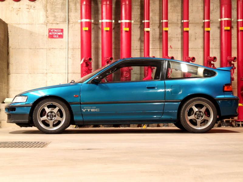

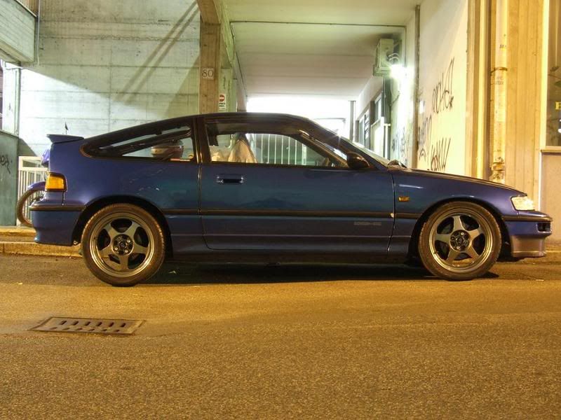

    da questa foto sotto si può notare come dietro sia alta, nonostante monti l'assetto koni-h&r , logicamente dipende dall'alleggerimento che dietro ha visto maggiore significato e quindi l'ammortizzatore fatto in fabbrica per un determinato peso , che ora è dimunito e quindi si è rialzata :bubu
    il gommista da strapazzo !!! equilibratura con pesi ben in evidenza sui cerchi!!! e convergenza personalizzata per farmi uccidere!!!
    ( io gli ho detto di fare qualcosa poichè se ne va parecchio di c**o .e lui mi ha detto ce penso io .......ma poesse che sul dritto ad alte velocità .....mmmmmmm e infatti è diventata pericolosissima!! :bot che valori di convergenza devo mettere? avete esperienza in merito? )

    Ho un pò esagerato ad allargare il parafango? stile dtm :nono barbun style

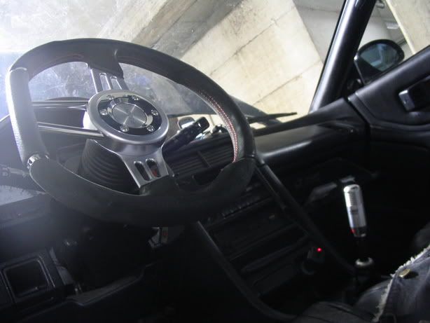

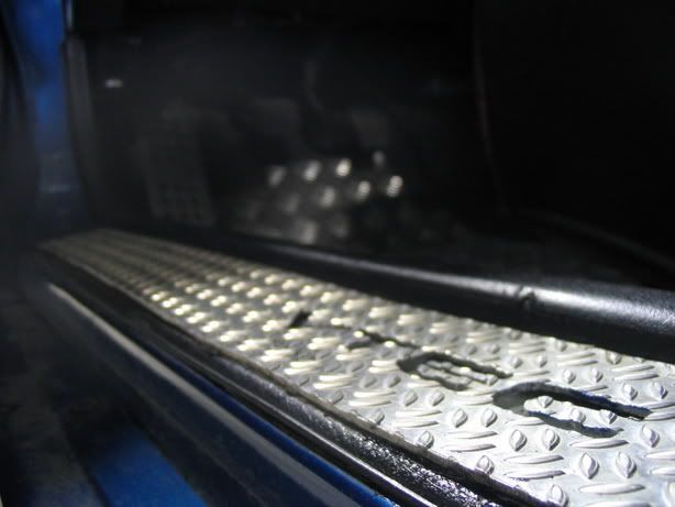

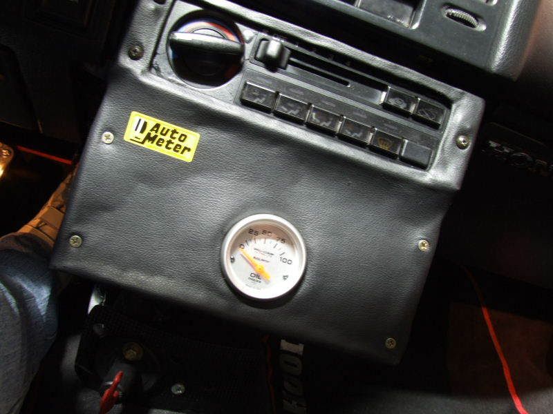

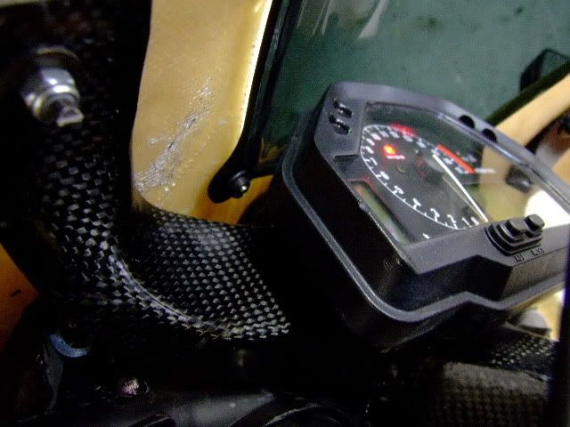

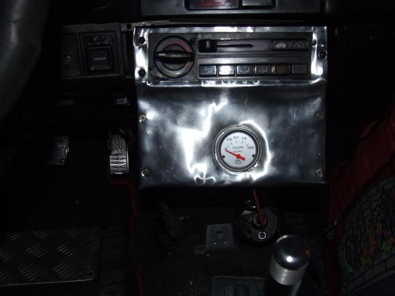

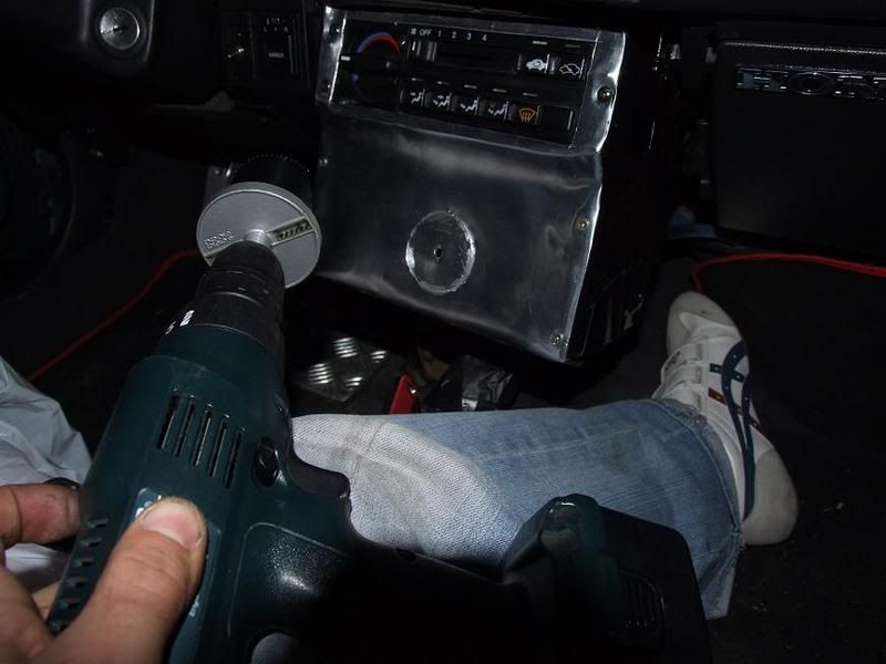

    L'ultimo lavoro fatto è stata l'eliminazione della console centrale e portastrumenti molto spartano in finissimo alluminio .......lavoro da rifinire e da migliorare e non escludo di farlo tutto nero opaco.che dite?
    La nuova console non è un granchè :h la dovrò cambiare ....................

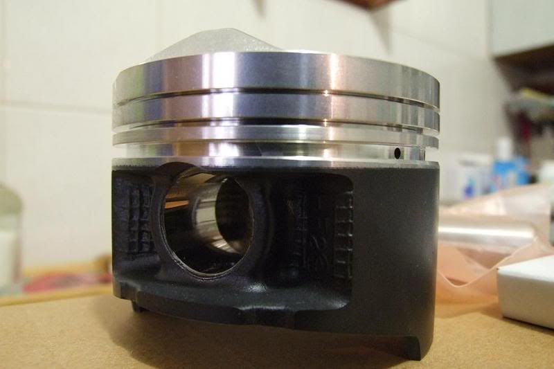

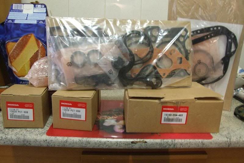

    nel pacco ci sono alcuni componenti meccanici che poi si andranno ad aggiungere ad altri per poter rigenerare completamente il mio b18c6..........quindi il montaggio attenderà almeno finchè il b18 non da segni molto evidenti di sfinimento ...........
    ecco l'insieme del contenuto del pacco , che comprende Guarnizioni alte e basse del motore ........... ( Sono un c******e nel kit guarnizioni c'è anche quella dello scarico!!! non lo sapevo!!! )

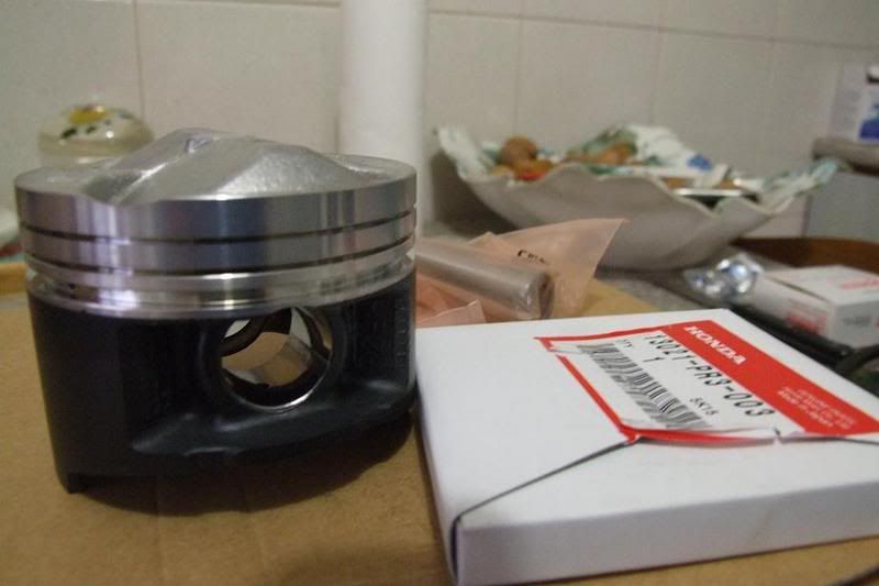

    pistoni ek9 oversize
    pompa h2o e olio
    Il mio sogno continua

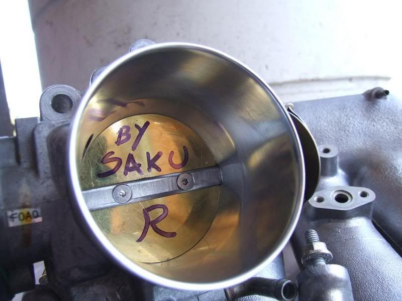

    Ecco Il CorpoFarfallato dell'S2000 dopo la lavorazione By SAkurambo pronto per essere montato sulla mia vecchia crx
    e il resto delle foto e del lavoro lo potete vedere QUI:

    ho modificato un pochino il porta strumenti rivestendolo in pelle .ma devo ancora perfezionarlo poichè si sono create delle bolle all'interno ...piano piano sistemo anche quello .......sempre meglio di prima cmq vero? :h

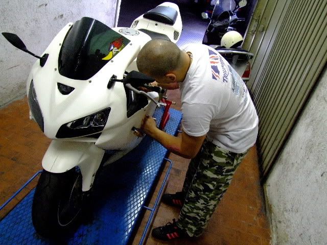

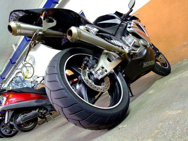

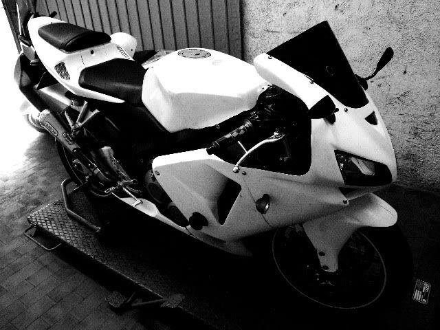

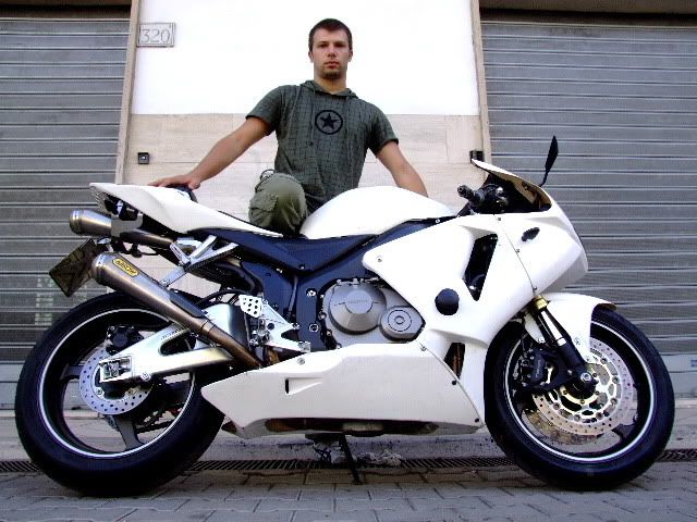

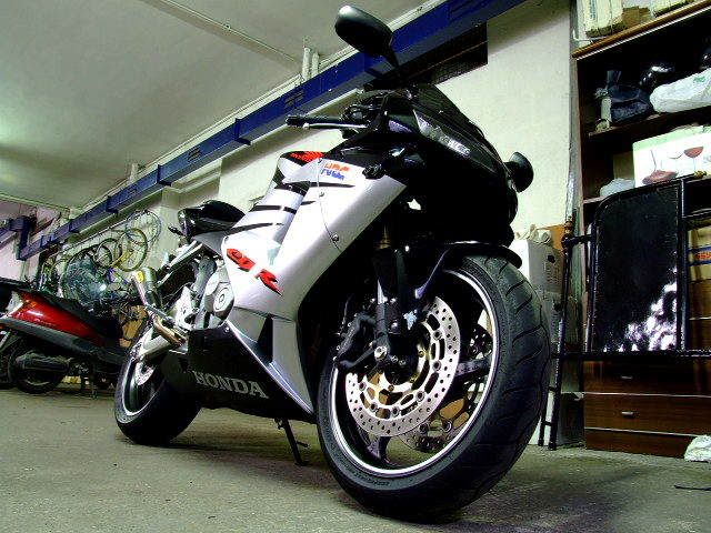

    ecco ragà la mia bimba appena presa.
    aspetto strade migliori ed uscite più felici per finire quel bordino di gomma rimasta vergine
    sospensioni,
    Gamberetto77 e' il mio "Amico collega e maccanico" di fiducia per le moto :wub2:
    ecco alcuni scatti X condividere la mia passione con voi!!! + altri di presentazione per chi ancora non mi avesse visto ed altri momenti importanti per la vita di un motociclista :2funny: :
    Lui e' LUIGI per gli amici Gamberetto:
    questo sono io con il mio amore :
    notate che piego anche con il gesso?!!!!
    io e gamberetto
    ed infine uno tra i tanti momenti piu' belli per un motociclista , La nonna che ti aiuta a sistemare le protezioni per il gubbotto da moto , un applauso a nonna anna [49] :2funny:
    Ho finito scusate per la lunga presentazione un lampeggio a tutti ciaooooooo
