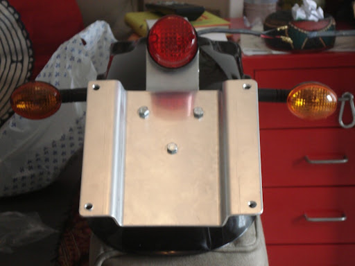

    Ok oggi ho lavorato un po'...
    Mi è arrivato il fanale, ma sorpresa, non c'era il supporto per fissarlo al parafango . Ho telefonato e mi hanno chiesto 120euri per il portatarga dedicato al fanale perché lo fanno loro su ordinazione. Quindi ho deciso di optare per l'autoproduzione...
    Ho fatto un micro progettino e stamattina sono andato da una piccola azienda che lavora il ferro. Mezz'ora di lavoro e 30 euro... ora ho il portatarga con il supporto per il mio nuovo faretto posteriore.
    Ecco un po' di foto...
    Ho inserito delle fasce adesive di materiale che si usa per coibentare in edilizia per smorzare le vibrazioni...
    Montate le frecce...
    Ecco il nuovo culetto di Catalina... mi fa sesso è normale? :-) Voi però non la guardate troppo che sono geloso!
    Ieri ho fatto una settantina di km per togliere la cera dalle Tourance. Mi sembrano ottime gomme.
    Lamps!
    Ultima modifica di Molder; 24/05/2008 alle 16:23
