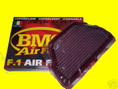

    Ti posso dire come smontare il filtro, dato che ho messo il BMC (che ti consiglio vivamente, dato che è rigenerabile e non costa una follia):
    FILTRO ARIA BMC MOTO TRIUMPH STREET TRIPLE 675 su eBay.it Motore e Trasmissione, Ricambi Scooter, Moto ricambi e accessori
    -sviti e togli le 2 viti a brugola nella parte alta del serbatoio, sotto lo sterzo.
    -sviti e sfili la vite che blocca il serbatoio in basso, sotto la sella.
    -alzi delicatamente il serbatoio e ti fai aiutare da un tuo amico/a a staccare i connettori di benzina e pompa (occhio perchè sono di plastica) ed il tubo di sfiato .
    -appoggi il serbatoio in orizzontale su un supporto solido e morbido (ottimo il polistirolo da imballo)
    -sviti tutte le viti sul perimetro dell'airbox e alzi il coperchio.
    -sotto troverai il filtro bloccato da qualche vite sul perimetro.
    - quando rimonti il serbatoio fai attenzione a non perdere i gommini che appoggiano sul telaio.
    Per la cronaca, con la mia, ad andatura "turistica", non faccio più di 210-220 km. con 14litri .

    Occhio con questa operazione, ci vuole poco a roivinare quei connettori!!!
