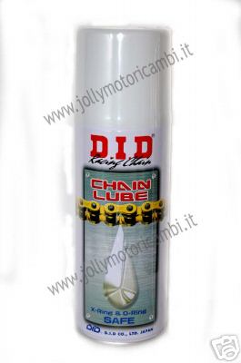

    Io le ho provate tutte, l'unica soluzione che ho trovato (al momento) è questo grasso per catena
    Costa 17-18 euro a bomboletta, ma fà una schiuma bianca che non si stacca di una goccia nemmeno se vi sparate 400 km appena dopo averlo messo, provare per credere
    In fondo è quello che usa il mio conce sulle loro moto

    Lo facevo pure io
    Ma bene o male l'uscita dopo qualche goccia mi finiva sempre sul cerchio, scarico o peggio sul giubbo
    Fino a quando non ho provato il Did
