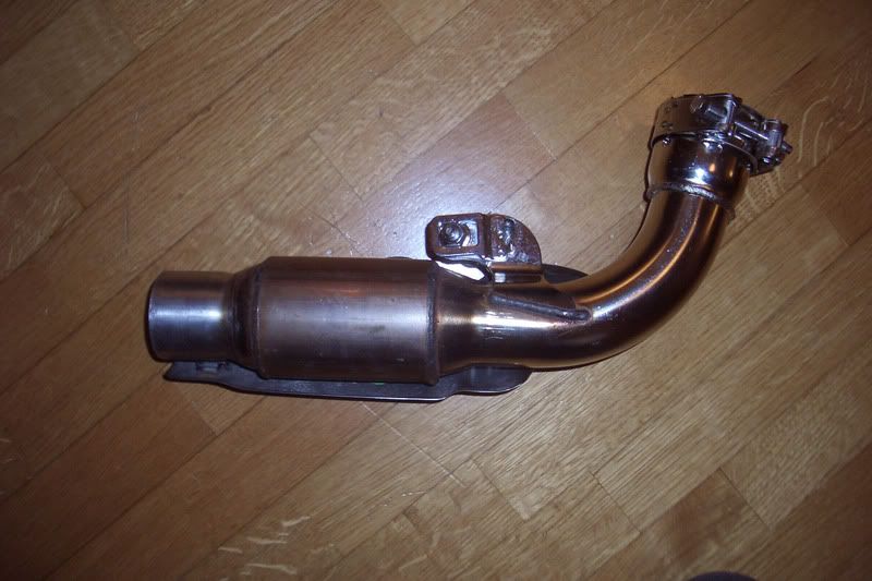

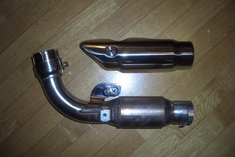

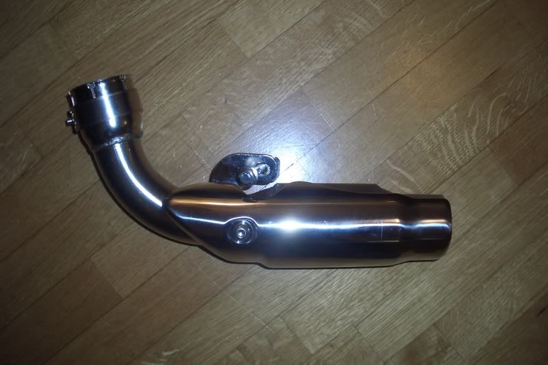

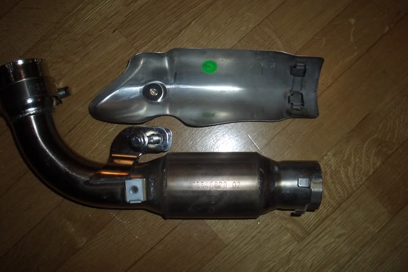

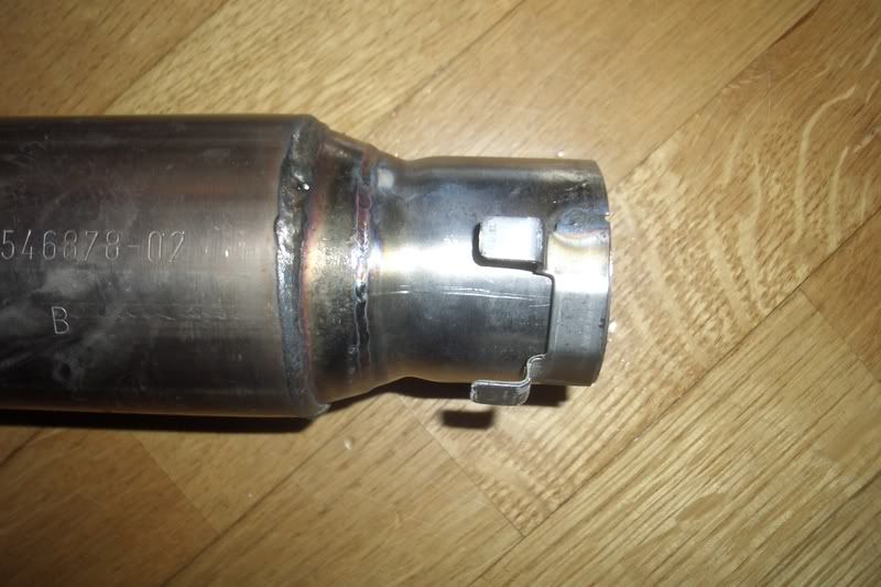

    Vi posto qualche foto che ritrae la parte con catalizzatore e collarino saldato che permette di ripristinare lo scarico originale.

    si riesce anche a rimettere la placchetta....praticamente non se ne accorge nessuno

    Esatto, lavoro fatto da Mass, in 5 giorni spedito e ritornato.

    Franco una delucidazione perchè non ho ben capito cosa hanno fatto alla Mass, hanno tolto il pezzo di tubo che rimaneva prima del catalizzatore (la parte tagliata) e ne hanno messo un altro di diametro maggiore in modo che la parte dei collettori ci si infili dentro, è così?

    Quasi....io ho tagliato il collettore all'altezza del catalizzatore. In questo modo resta da una parte di tubo che si collega ai tre collettori, dall'altra il catalizzatore ed il tubo curvo.
    Al catalizzatore è stato saldato un tubo della lunghezza identica alla parte tagliata e del diametro interno pari a quello esterno originale.
    Volemdo ripristinare tutto come originale basta togliere il mass con il suo raccordo e rimontare il pezzo nelle foto.

    Gli ha spedito il suo (è il pezzo tagliato) e gli hanno messo il collarino.
