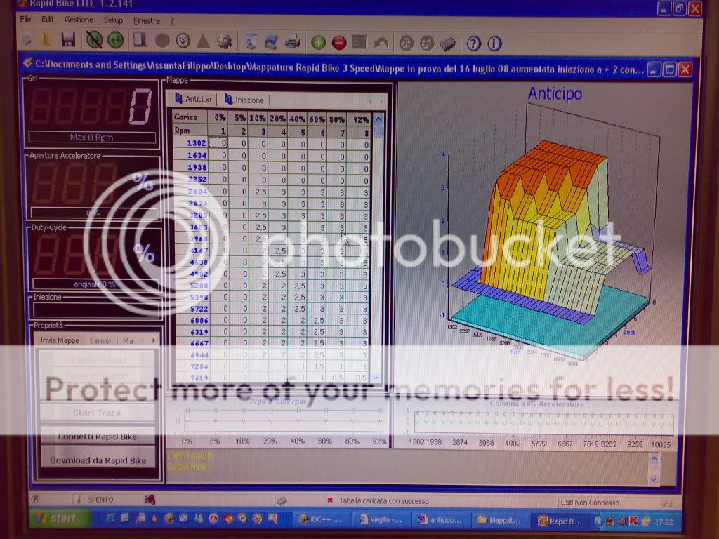

    Evidentemente SPEEDXXX non ha una mappatura d.o.c.
    Io ne ho avuta una in versione racing dall'azienda stessa produttrice ( tramite amico ingegnere.....blà blà blà ) e lo personalizzata ulteriormente. L'ho ingrassata di più ai bassi e gli ho dato 2° di anticipo sempre ai bassi..diciamo fino ai 7mila e rotti.
    Allego un grafico se vi va.

    Beh...l'azienda deve pur vendere un prodotto aggiuntivo. Il costo è di 180 euro. Te che dici?
    Ognuno porta l'acqua al proprio mulino. Ecco un paio di foto giusto per essere "reali" e precisi. Sai com'è....di solito sui forum con le parole si fanno volare i palazzi
    Ecco:
    http://i461.photobucket.com/albums/q...3iniezione.jpg
    http://i461.photobucket.com/albums/q...d3anticipo.jpg

    ...non ci capisco una mazza in quel grafico...
