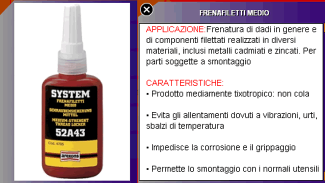

    è un prodotto che va applicato al filetto del bullone, si avvita il tuo bel dado....e dopo non sò quanto,sto prodotto indurisce ed evita che il dado si sviti!!
    Ce ne sono diversi, io uso il MEDIO...se no cè forte.
    Lo trovi in ferramenta, sembra un tubetto di super attack ma tutto rosso con tappo bianco, intorno ai 6 euri.

    na volta che sei in ferramenta a comprare il frenafiletti prendi pure un dado autobloccante nuovo..

    NN prendere il frenafiletti forte se no nn tiri più giu il dado...
