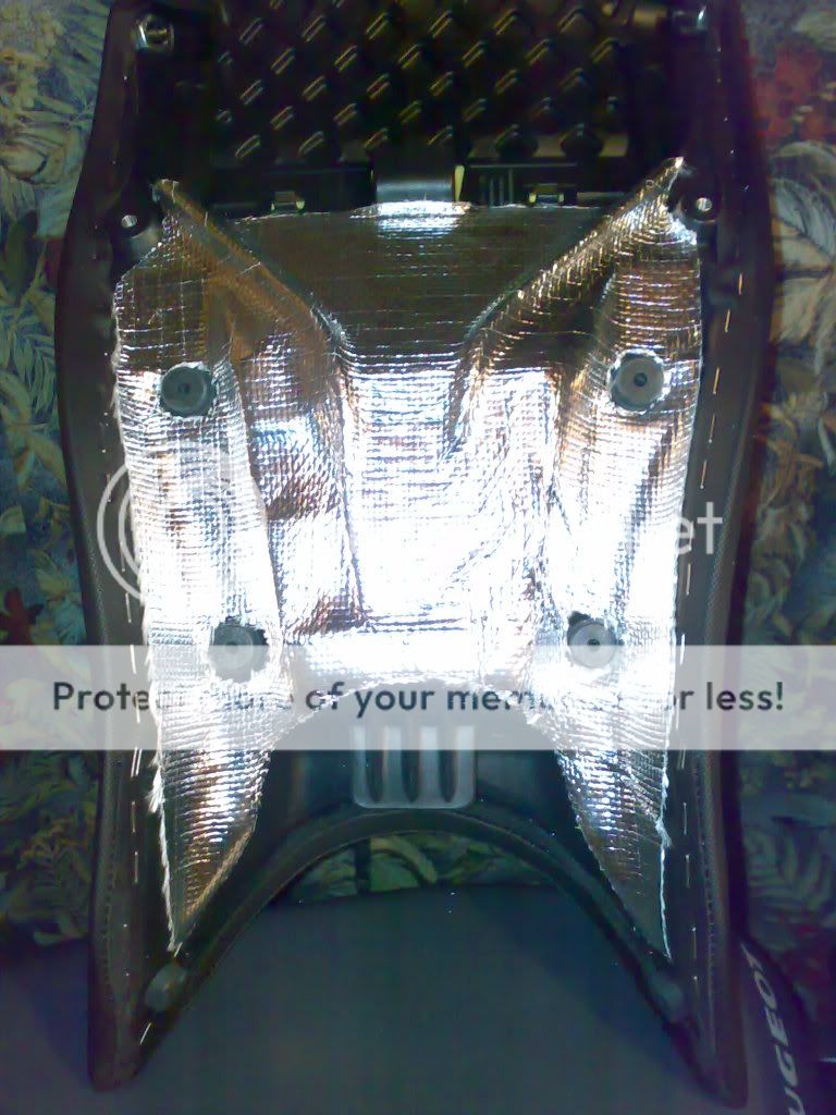

    Mi sono messo anche io sabato a rivestire la sella internamente con la coperta termica ...ecco un'immagine:
    Considerando che la forma interna è un casino, nn credo sia venuto un cattivo lavoro
    A dire il vero nn so se sia efficace completamente per risolvere il problema. Nel senso che di sicuro aiuta a nn far arrivare il calore dall'interno sella (scaldato secondo me sia dall'esterno per colpa di scarichi e collettore che per colpa della vasca di espansione del liquido refrigerante) ma credo che bisogna fare dell'altro.
    Io personalmente pensavo di mettere la coperta termica anche all'esterno della sella, sul lato che guarda ruota e scarichi, e poi vorrei trovare un modo per realizzare un paracalore a sx più o meno come quello che di serie si trova a dx. Infatti, ad essere sinceri la parte che mi da più fastidio nei giorni caldi e al semaforo è proprio l'interno coscia a sx...
    Cmq un passo per volta dai, diciamo che ancora un pò di tempo c'è e le idee nn mancano...
    Ciao a tutti ;-)
    PS. Lo so che lo scarico basso risolverebbe tutto, ma sinceramente nun se pò vedè dai...da quando ho la Street tutte le moto che nn abbiano scarichi alti nn riesco più a vederle, ihih...

    Citazione Originariamente Scritto da Mark_79 Visualizza Messaggio
    Ciao a tutti ;-)
    Bravo ,vai tranquillo ,che un pò è migliorato di sicuro......qualcosa io ci ho capito.....questa estate lo sapremo meglio

    Citazione Originariamente Scritto da gixxer73 Visualizza Messaggio
    oggi ho fatto pure io il lavoro sul sottosella
    ho trovato il foglio al Bep's di padova .. 15 euro e passa la paura !
    ottima idea, complimenti...
    io avevo messo della gomma con alluminio che si usa per isolare gli impianti idraulici nel vano sottosella. tipo questi, http://www.manutenzionialtolazio.it/...isol_gomma.jpg tagliati e aperti a foglio con incollato sopra un foglio d'alluminio.
