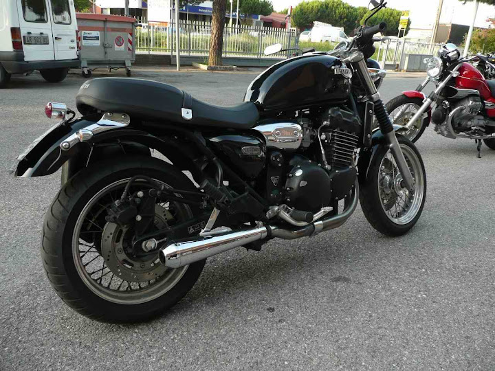

    ciao sto avendo anch'io dei probls con gli scarichi che li vorrei piu' alti sotto le pedane mentre il proprietario precedente li aveva montati con una staffa che mi lascia alquanto perplesso. Da foto ti sembrano gli stessi della megatone che hai acquistato te?

    voglio prorio vedere una foto di questi raccordi ... credo che risolverebbero anche il mio problema!

    mi sbrilluccicano gli occhi! devono essere proprio loro, ma quindi...dove li trovo? devo per forza comprare un kit di scarichi o c'è qualche rivenditore che conoscete?
    in ogni caso grazie mille !
