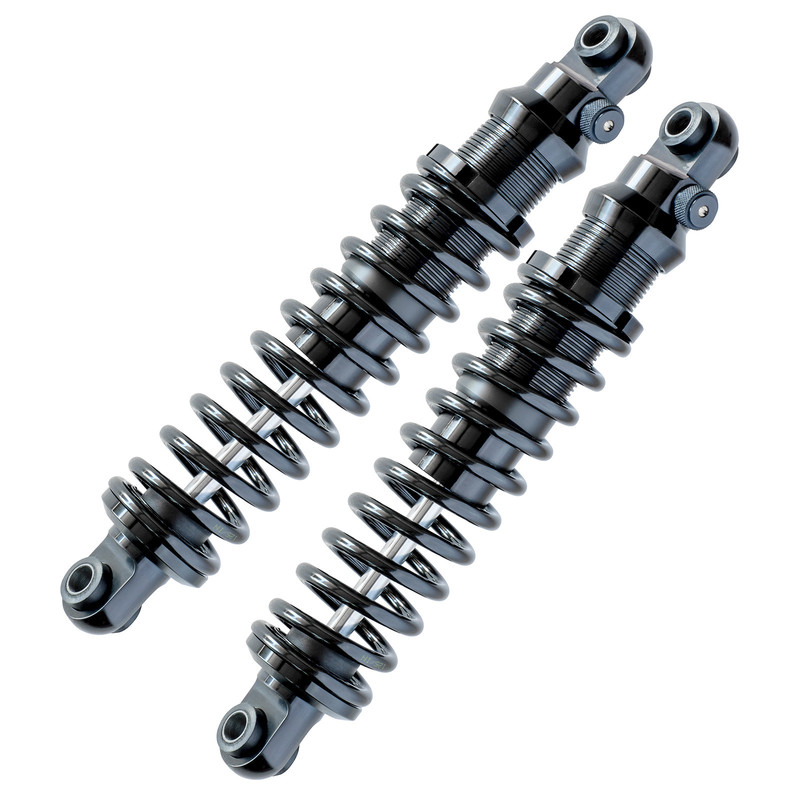

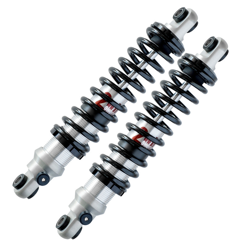

    Ordinati ieri direttamente dall' azienda che li produce, assemblati questa stamattina su specifica del mio peso, quello del passeggero e tipo di utilizzo che faccio della moto ed in spedizione entro stasera!
    Direttamente dal sito, parla l' azienda:

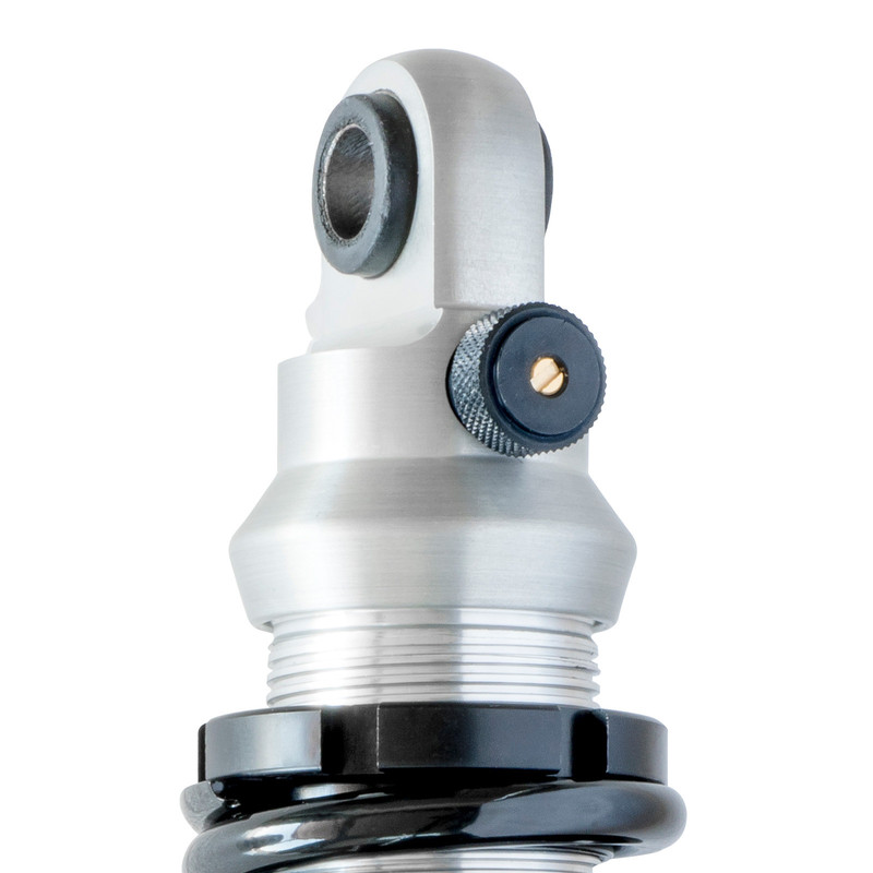

    I 2win sono regolabili nel precarico (chiave C fornita) e smorzamento regolabile. Il singolo regolatore di smorzamento controlla la compressione e il rimbalzo insieme, su una vasta gamma con posizioni di 14 clic.
    Ogni clic cambia compressione e rimbalzo contemporaneamente mantenendo il giusto rapporto tra i due.
    I nostri shock 2win sono completamente ricondizionabili
    . Anche dopo chilometraggi molto alti, i tuoi shock possono essere ricostruiti come "nuovi" nei nostri laboratori
    Tutte queste funzionalità ci consentono di offrire una garanzia di due anni con illimitato chilometraggio.
    Dopo la garanzia, il nostro servizio post-vendita è lì per ricostruire o riparare i tuoi shock.
    Come riusciamo a offrire un prodotto di tale qualità a questo prezzo?
    La nostra esperienza nel concepimento, progettazione e produzione ci consente di ridurre al minimo i costi senza compromettere la qualità dei nostri ammortizzatori.
    La nostra filosofia è innanzitutto quella di privilegiare il prodotto e quindi eliminare eventuali costi non necessari.
    Prima di fare l' ordine ho parlato, con diversi scambi di email, direttamente col padrone dell' azienda Mike Capon, un inglese che si è trasferito nel sud della Francia, persona molto gentile e competente.

    Citazione Originariamente Scritto da Frank_SSS Visualizza Messaggio
    Ti ci troverai bene, garantito.
    Li ho montati la scorsa estate, utilizzati fino ad ora così come mi sono stati consegnati, tarati dalla fabbrica (24mm di compressione e "6 click" sul rimbalzo).
    Che dire, in abbinamento alle molle progressive (Tec) della forcella, davvero un bell'upgrade: non mi sento di dire "è tutta un'altra moto", quello no, ma è sicuramente migliorata e più facile da guidare, quello si!
    Con il primo step (molle anteriori), sparito l'eccessivo affondamento in frenata, mi sono subito accorto di un grande miglioramento nella percorrenza delle curve lente e nei tornanti in particolare, nei quali la moto ora è molto molto più precisa e stabile, quindi direi soddisfatto della scelta (anche se, a conti fatti, non sceglierei Tec per via delle spese extra di spedizione e tasse di importazione che portano la spesa quasi a livello di un kit a cartuccia). Di contro però, migliorando così tanto l'anteriore sono emersi maggiormente i limiti delle sospensioni posteriori, con quell'effetto "galleggiamento" ancora più percepibile e fastidioso.
    Da qui la ricerca di una soluzione che consentisse un miglioramento tangibile senza spendere un capitale...scelta ricaduta su Shock Factory per tanti motivi, tecnici, economici, anche estetici, e non ultimo il feedback e il contatto diretto con il produttore, veramente gentile e disponibile a rispondere ad ogni mio dubbio o domanda tecnica.
    Con la loro sostituzione questo "effetto boing" è completamente sparito, e ho guadagnato molta più precisione nelle curve veloci, nelle quali la moto è finalmente stabile e segue la traiettoria senza quella fastidiosa sensazione di "perdere la linea" che mi dava con gli ammortizzatori originali. Su sconnessioni e dossi la moto si comporta bene ed è più "prevedibile" rispetto a prima, di contro l'insieme risulta un filo più rigido, ma per niente fastidioso, sembra quasi una moto "più pronta".
    Non so se è un caso, ma i miei limiti di "resistenza" in sella senza mal di chiappe sono aumentati...chissà se gli ammortizzatori influenzano anche questo aspetto...
