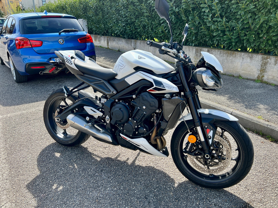

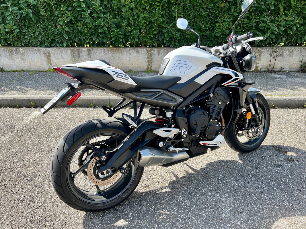

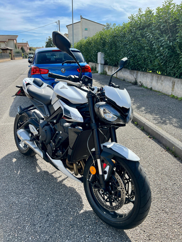

    Buongiorno a tutti! Come anticipato in un altro post sono venuto finalmente in possesso di una bellissima Street Triple R White, anno 2023
    La ricerca, inizialmente, puntava su una RS, visto l'utilizzo abbastanza sportivo (ma pur sempre stradale) che andrei a farne.
    Purtroppo, dopo qualche mesetto di ricerca, non riuscendo a trovare nulla di adeguato nelle mie zone (leggasi PREZZI FOLLI) ho deciso di puntare ad una R che avevo adocchiato da tempo, proprio vicino casa.
    Sono molto contento dell'acquisto! L'ho portata via ad un prezzo ottimo (oltre 2000 euro in meno rispetto alle gemelle RS che avevo visto, ma comunque lontane da casa mia), ha pochissimi kilometri e tenuta da dio, con quasi tutti gli accessori estetici della RS (bar end a parte, che metterò).
    Per ora monta:
    - Cupolino
    - Puntale
    - Monoposto
    - Protezioni carter
    - Frecce led
    - Portatarga
    - Griglia protezione radiatore
    L'idea è di provarla così, ma cominciare pian piano a trasformarla in RS.
    Le prime modifiche che andrò a fare quest'anno saranno:
    - Pompa RCS
    - Mono ohlins (un buon usato della RS si trova a 4 soldi)
    - Gomme decenti (non so ancora se andare su Pirelli s.c. SP o Michelin p. GP2)
    L'anno prossimo, se sarà necessario, valuterò cartucce andreani. Vediamo se ne sentirò il bisogno
    Oltre a questo, ho già ordinato qualche chicca estetica (e non), che a breve monterò
    - Batteria al litio (quella originale che ha sotto è alla frutta)
    - Portatarga evotech performance
    - Guscio copri serbatoio in carbonio
    - Battitacchi pedane in carbonio
    - Protezioni motore
    - Specchi bar end
    Vi lascio qualche foto della piccolina, così come l'ho portata a casa
