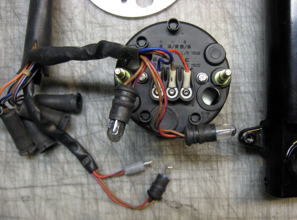

    Allego foto del retro del contagiri
    Ho guardato anche altre discussioni a riguardo ma si parla sempre di 4 cavi....
    che mi abbiano fregato?

    Citazione Originariamente Scritto da Marcos Visualizza Messaggio
    Quel qualcuno sono io, allora, io ho fatto così: per i contatti elettrici devi smontare il fanale anteriormente, individuare il cavo che arriva dalla plancia contachilometri, staccare il connettore e all'uscita di questo agganciare i fili del contagiri.
    Il verde contagiri collegato al rosso connettore.
    Il rosso e blu contagiri al filo rosso rigato blu connettore.
    Il nero contagiri al nero connettore con evidenziato un tratta di argento.

    Se non hai mai visto i due completa di cablaggio calibro, si può
    essere fonte di confusione.
    Il kit di fabbrica contagiri Triumph usa una cintura di diversi cavi
    quello che viene utilizzato per il tachimetro unico. Se si acquista
    il kit intero Tach dal trionfo, l'imbracatura nuovo cablaggio è incluso con il kit.
    Non hai l'imbracatura Tach che viene fornito con il kit di fabbrica, quindi, avrete
    né hanno di improvvisare e costruire uno voi stessi, acquistare un usato uno, o acquistare un nuovo uno.
    È possibile vedere i tre fili Tach principali che sono stati tagliati nella foto.
    Che cosa non si può vedere nella foto è il cablaggio per le due lampadine, che
    è in realtà quattro fili aggiuntivi, anche se questi fili si fondono nella
    stivaletti di gomma che contengono i bulbi.
    Sono certo che questa foto aiuteranno a capire.
    Il cablaggio tutorial di seblogS4 sarà utile a voi se si decide di rendere il vostro
    cablaggio proprio, anche se trovare qualcosa di interessante
    per due lampadine Tach non può essere così facile da fare.
    Trovare un cablaggio Triumph usata contagiri sarebbe probabilmente il modo più semplice per
    Prendi il progetto completo ...
