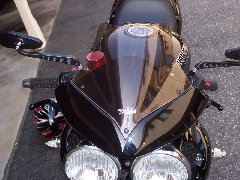

    cmq sicuramente il nuovo statore è piu performante dell'originale anche perche quelle tensioni al minimo io non le ho mai avute.
    ragazzi a proposito qualcuno sarebbe interessato a fare un GDA per il secdem? secondo sta molto bene sulla four e ho letto che riduce di moto il flusso dell'aria
