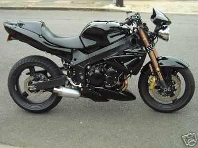

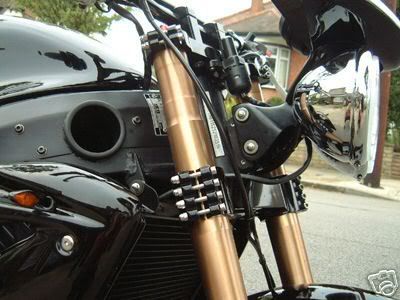

    tutto si puo fare per le forche il problema più complicato è mantenere le prese d'aria vi posto un po di foto da speedfour.org

    papale papale: Apparently it's GSXR K2 2000 model front suspension with custom billet yokes with six pot Tokico callipers so not an easy job!
    As the USD forks are thicker at the top, it looks like they foul with the air intake so they have to be removed.
    il succo è che le forche sono del gsx-r del 2000 (non c'è scritta la cilindrata) e le piastre credo siano artigianali anche se da come scrive dice che il modello americano ha gli attacchi piu fini in alto..
    cmq come giustamente indicavi te io stavo confermando che aggiungendo sta cosa delle prese d'aria che non è da poco
